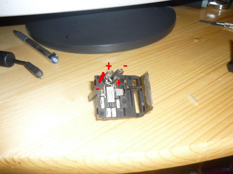

пичове днес след като подкарах колата усетих че имам проблем и той е следния,може ли някой да качи снимка къде точно се запояват горе споменатите светодиоди и вързаните за тях резистори понеже след като ''изкормих'' старите лампички не запомних техните местоположения на кабелчетата им и мисля че съм ги объркал нещо,също така старото резисторче маха ли се?

djaksel написа:пичове днес след като подкарах колата усетих че имам проблем и той е следния,може ли някой да качи снимка къде точно се запояват горе споменатите светодиоди и вързаните за тях резистори понеже след като ''изкормих'' старите лампички не запомних техните местоположения на кабелчетата им и мисля че съм ги объркал нещо,също така старото резисторче маха ли се?
viewtopic.php?f=6&t=130160&hilit=%D0%BF%D1%80%D1%8A%D1%87%D0%B8%D1%86%D0%B0 Тук виждаш положението на крушките, а относто светодиодите и резисторите на по - високата крушка резисторчето си влиза в ствола на крушката, а на по - ниската крушка го слагаш отляво на ствола ,като не махаш диода поставен под крушката :D

djaksel написа: това което е посредата на двете крушки отдолу нещо подобно на резистор него трябва ли да го махна или остава и има ли значение на катода или анода трябва да е резистора? :?
Ми не го махай нека си стои.Аз поради липса на място сложих резисторчето отстрани на диода както е на снимката (с червено) показал съм ти и поляритета но пластинките но не съм на 100% сигурен - по спомени са така :D
П.С.Извинявам се на колегата lub0o че му използвам снимката.
