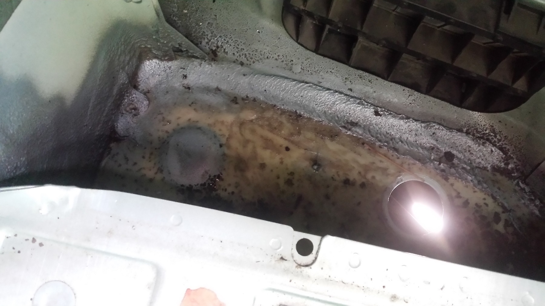

Мнениеот ivo_vn » Нед 04 сеп 2016 15:21
Здравейте, колеги!
Днеска случайно ми потрябва едно спрейче което държа в десния джоб на багажника, и видях че имам мини аквариум! Натиснах тапата на дъното да се източи водата и почна разледване.
Поливайки от дясната страна около стопа и уплатненията, водата взе да извира из под ламарините на снимката съм отбелязал мястото и къде се стича.
Има ли някой идея дали има някакви канали зад бронята за извеждане на водата или маркучи? :confused
Колата е Б5 - седан.

Ако имате шибедах го отворете и почистете. Има 4ри канала за отичане, два отпред и два отзад. Ако са задръстени протича и в купето и в багажника. Казвам го от опит с пасат Б5 седан.

Не колега, нямам шибидах. Намазах отвътре със силикон където сметнах за нужно, но още не е заваляло да кажа дали има ефект. :icon_razz
