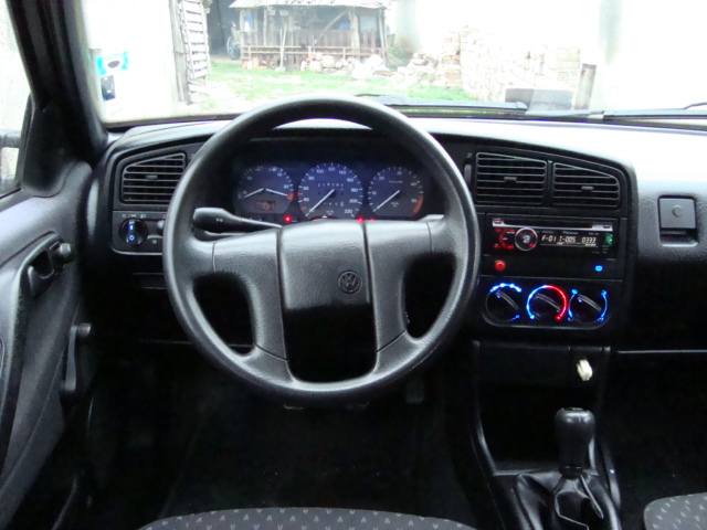

запалката оше не съм я направил но и тя ще стане скоро ето малко снимки как езглежда като цяло

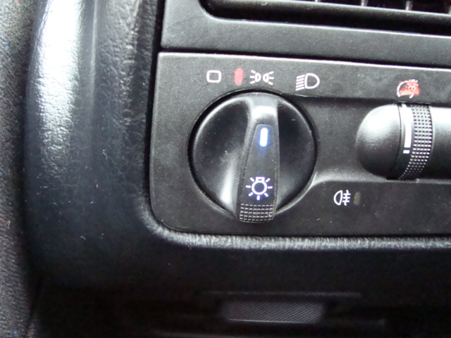

проблема с одрязаното светене е решен,аз диодите си ги бех поставил под правилния ъгъл,точно стещу отвора,одрязах едно парче пауст(оризова хартия) колкото блендата и проблема се реши

vaso18 написа:дай снимки да видим какво си направил :beer
колега направих 2 3 снимки ама хич не ги бива не ,утре ще видя да напрвя по добри и да намеря снимка как беше преди ,обаче сега с оризовата хартия го няма тва ,много по добре е, иначе съм с бели циферблати,можеби за това личеше че е толкова одрязано знамли

Ето малко снимки и от мен
останаха само врътките да направя но напрово ми се взе акъла
малко да си почина и на тях ще им доиде реда :lol:

Мнениеот zdravko_jett » Вто 08 дек 2009 17:33
ето и обещаната снимка,не забелязваите на циферблата от дясно 2в1( часовник и оборотомер)базикам се само часовник е,не пазя старата снимка да покажа и разликата,останах доволен от оризовата хартия ,само не знам дали ако наредя сини диоди и дали оризовата хартия няма да изсветлее синята светлина
