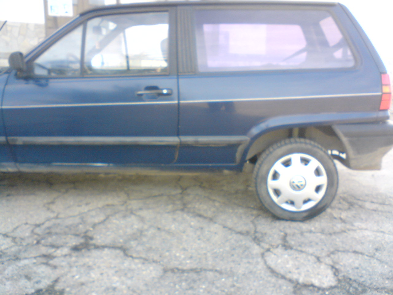

Здравейте колеги . Някои можели да помогне , имам Поло 1,3 GT 1992 75 к. с но е клекнало отзад . Сложих му зимно гуми и сега повече от един човек немога да кача. Гумите опират в калниците странично. Питането ми е как да я повдигна ? Казахами да сменя пружините със по високи и ще се оправят нещата. Но от каква кола биха ми свършили работа? Други казват слагат се някакви гуми на леглата на пружината и се вдигала с 5см. Какви са тия гуми ? Зимата си почти дойде а аз със тази задница си опатих помагайте ....

Дай снимка да виим кви гими си сложил

Колеги реших проблема по следният начин :
1. След като видях че немога да сваля амортисьорите се нервирах и раширих малко калниците със чука и флекса . Сега нямам този проблем качвам по 4 човека в колата и няма да закачи никъде...
