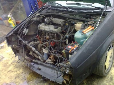

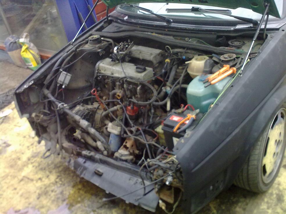

:arrow: Мотора вече е долу. :Mr Green Fun чакам си маховика и започваме монтажа на новото сърце
