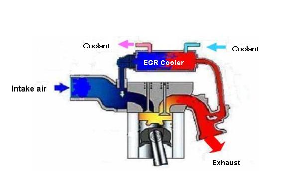

Такаааа.Взех,че попрочетох чуждите "вестници"( When the engine is idling, the EGR valve is closed and there is no EGR flow into the manifold. The EGR valve remains closed until the engine is warm and is operating under load. As the load increases and combustion temperatures start to rise, the EGR valve opens and starts to leak exhaust back into the intake manifold. This has a quenching effect that lowers combustion temperatures and reduces the formation of NOx). и стигнах до следния извод:Когато двигателя не е натоварен,егр-а е затворен.Когато "понапънеме",същият клапан взема,че се отваря и започва да пропуска 6-10% от изгорелите(топли)газове през него,като ги охлажда до някаква степен.Тези поохладени топли газове се смесват с влизащия студен въздух(преди да влязат в цилиндрите) и се получават газове с определена температура,като при запалването(детонацията)се отделя по-малко NOx(нитрогеноксид-замърсител на въздуха).Та значи тия газове,охладени вече от ЕГР-а,влизат в цилиндрите,а не в турбината.В турбината си влизат газове след изгарянето им в цилиндрите.Следователно не постапват охладени газове от ЕГР в нея,откъдето стигнах до извода,че тоя ЕГР не влияе по никакъв начин за нейното охлаждане.Другото интересно за мене е,че интеркулера охлажда постъпващия въздух,като по този начин се вдига мощността.А какъв е "кяра" като този въздух се смесва с този идващ от ЕГР-а и му се вдига тепературата.???
И тук следва отново екзистенциалния въпрос :D :Трябва ли ми тоя ЕГР??? :banghead:
Много писане,много нещо.Наруши ми се мисленето mhihi .Ако заключнието ми е грешно,моля поправете ме!!!

Нека да не сме толкова крайни в постовете си, преди сме запознати кога и как работи ЕГР-а на дизелова кола.
Да не забравяме, че все пак този клапан е сложен единствено и само за екологията.
Вярно е само, че с работата си се променя Т на изходящите газове но в режим в който изобщо не е опасен за турбото.
При натоварен мотор, т.е. педал на 100% ЕГР е затворен и Т е доста по-висока.
При разтоварен мотор ЕГР-а се отваря в определни проценти, като редуцира Т и от там намаля вредните ИМИСИИ(има и Емисии). В този режим на работа на ЕГР-а, когато понижава Т, тя е доста под опасната за една турбина.
Така че всеки, който си мисли, че със затапването на ЕГР-а ще счупи турбина и не вярва на писаното от мен да използва гуглето (предполагам че ще намери доста инфо) и да чете.

Виж сега колега memento има малки неточности виж това http://www.diesel-club.com/forum/viewtopic.php?f=16&t=14От тук следва че ЕГР е отворен когато двг е на ПХ и малко натоварен а във по високи обороти и натоварване е затворен.Друго нещо е че ЕГР не охлажда а просто спомага за по малко вредни емисии.Именно поради факта че ЕГР е затворен при високи обороти следва това че и да е затапен и да не е изгорелите газове са винаги едни и същи и съответно вредата за турбото ако има такава не трябва да е от ЕГР.Ако темата в линка който съм дал не е вярна тогава вече е възможно да има негативни последствия върху турбината.Единствените сигурни неща които ЕГР причинява са - ако работи по бързо загряване на двг поради вкарване на горещи изгорели газове в цилиндрите,и другото нещо е ако ЕГР работи по лагава турбина в ниските обороти вследствие на отклоняването на част от газовете обратно към двигателя и съответно по бавно развъртане на турбото поради намаленото количество и скорост на газовете.Като заключение може да се каже че точно последната причина може наистина да намалява живота на турбото поради това че се развърта по рано което при наличие на качествено масло не би трябвало да е проблем.
