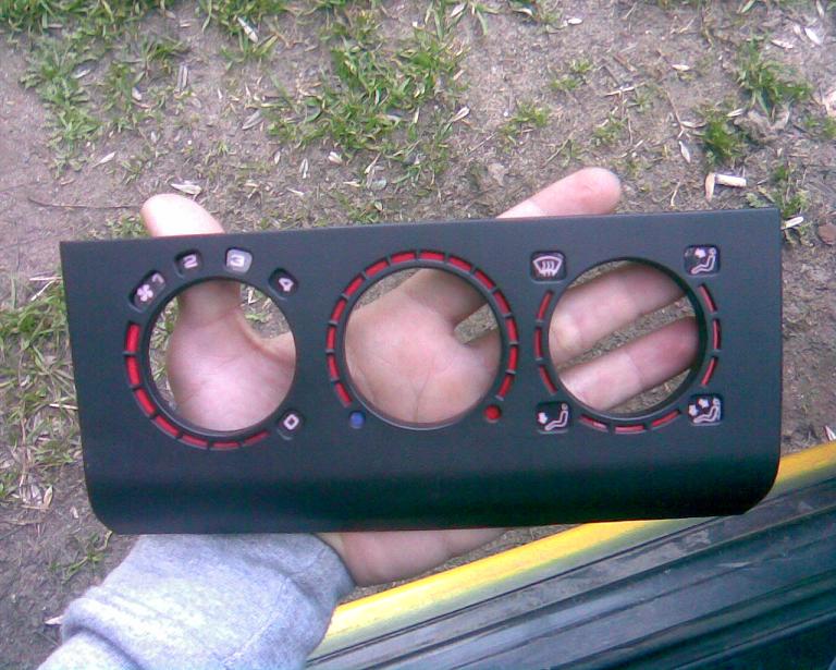

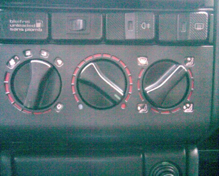

и вече имам резултат от смяната на блендата на врътките на парното много нерви отидоха и резултата не е много хубав за тоя труд и тия нерви доста по добре можеше да стане но колкото толкова за сега ще карам така ето и малко снимки

Колега отзад една снимка и малко разяснения би ли могъл да направиш :)

kr1s0 написа:Колега отзад една снимка и малко разяснения би ли могъл да направиш :)
ми отзад снимка нямам иначе от една червена папка за документи изрязах нова бленда.старата бленда е сканирах качих я на компа малко фотошоп посли я принтирах на оризова хартия и изрязах иконките и цифрите и ги залепих с тиксо варху новата бленда и това е в общи линии с оригиналното осветление на парното сум и малко по силно свети от оригиналната бленда защотот е по тунка иначе принтирах на оризова хартия или паус по точно за да прозира светлината през нея а фотошопа е за да направя цифрите и символите бели за д аможе на принтера да изленат без мастило варху тях
