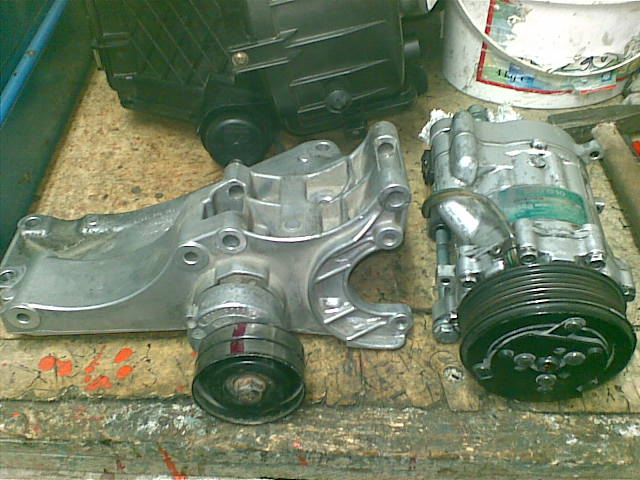

Митак това е новата стойка която взех уж, че става и е дават за 1,6л АЕЕ но е взех от поло ,незнам имат ли разлика с голф същият мотор ето така изглежда
или стойката е проблемна или самата греда друго просто невиждам :roll:

Стойката е проблемна, тази найстина е за поло и е изнесена доста по-напред. По-късно ще се опитам да намеря снимки на стойката която ти трябва :wink:

различна е защото от поло е имам и не ми става а реално към блока захвата е еднакъв ,но в самата дебелина на стойката се получава самата разлика от около 3см

Търсиш от какъв да е мотор, дори и от дизелов трябвада стане. Предполагам че дупките към блока са еднакви, слагаш и като не ти дойде на оригинален ремък мериш различни размери. Аз си мисля за стойка от 1.8 с обтяжната ролка която е на самата сойка, на 90 % съм че трябва да стане :wink:
