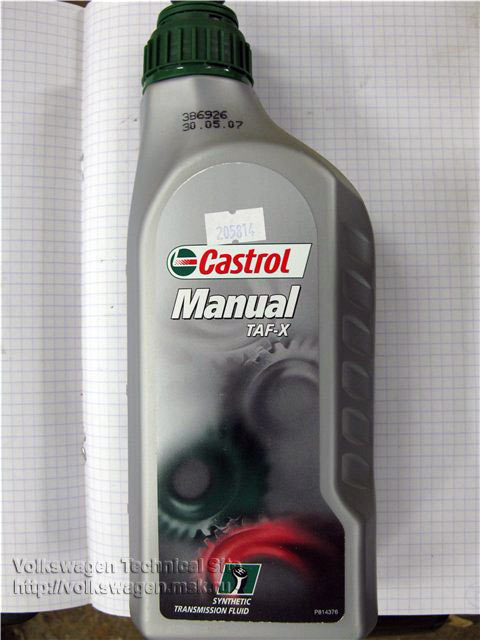

оф аз се чудя дали да доливам ако има за доливане или дали да го сменям цялото.
Лошото е че не знам кой кво е слагал преди мен.
Някво съвременно инфо за цени на 75в-90 някой може ли да сподели, както и някой купувал ли е такова от колегата AceCastrol

малко снимки
