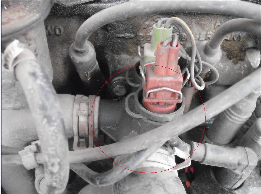

Колеги здравейте отново :) . Вече почнах да пиша доста често (ЕГН-то на пасатчето започва да си казва своята тежка дума). Колата почна да се троши неконтролируемо :) , но не ми се дават излишни пари на майстори и затова питам тук , понеже съм пускал няколко теми и проблемите бяха решени , благодарения на някой от вас.
Та търсих в търсачката за моя проблем , но не намерих решение , понеже съм бос и незнам всъщност за какво питам :bishop :bowdown :063: :oops:
Става въпрос за 3тата картинка . Какво е точното наименование на тази част (още веднъж се извинявам за неподготвеността ми ) оградена с червено . Проблема е че от там започна да ми тече доста антифриз (100-150 мг на ден) .Мисля че може и да успея да го разглобя (като гледам има само 2 болтчета) , но въпроса ми е какъв е чарка да знам какво да купувам :)
Мерси предварително за отговорите и ако има такава тема , може мойта да бъде изтрита :)

Тройник за охл.течност с гнезда за датчиците :idea: Оправя се със смяна :idea: Нов или втора употреба но по запазен, не си играй да го мажеш със силикони не става или е временно :wink:

Детската им болест на кокалите. Тройник за датчиците, обаче има доста разновидности и трябва да се внимава да е същия. Цени от 5-6 до 15 лева за бройка.

Колега,може би ще те разочаровам,но тези евтините изкарват най-много година! :idea: В Юнито такъв оригинален(в смисъл качествен) струва 27 лв!Какъвто и да вземеш, само не го мажи със силикон(ако се престараеш със силикона следват много проблеми)!Успех! :wink:

Да колега мерси за съвете :applause: . Мисля първо да видя дали не е заминал О-пръстена и ако 3ника е здрав , ще сменя само пръстена , защото тройника ми е оригинален .

Първо го намажи със силикон от червения. После сложи някой марков от 10 - 15 лв, след това смени О - пръстена и накрая детайла.
Сменил съм 1 чанта такива джиджавки, включително и на моя кошник - вземи си нова!

rikipasata написа:Да колега мерси за съвете :applause: . Мисля първо да видя дали не е заминал О-пръстена и ако 3ника е здрав , ще сменя само пръстена , защото тройника ми е оригинален .
И моят протече от там , първо си вземи гумения О пръстен и пробвай - мисля че беше от порядъка на 1.5-2 лв. Преди да го сложиш почисти добре тройника и металната повърхност където ляга . Виж да няма неравности от ръжда моя имаше и малко подравних за да уплътни добре....и вече около 6 месеца не е мръднал .Когато стягаш не прекалявай :012: пластмасата е доста стара и може да се натроши .
