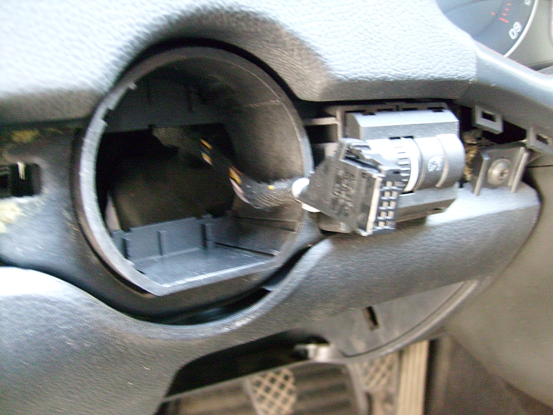

първо извадих копчето на свътлините - натиска се на вътре и въртим към габарити, на габарити го издърпваме към нас и излиза без усилие

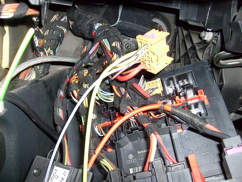

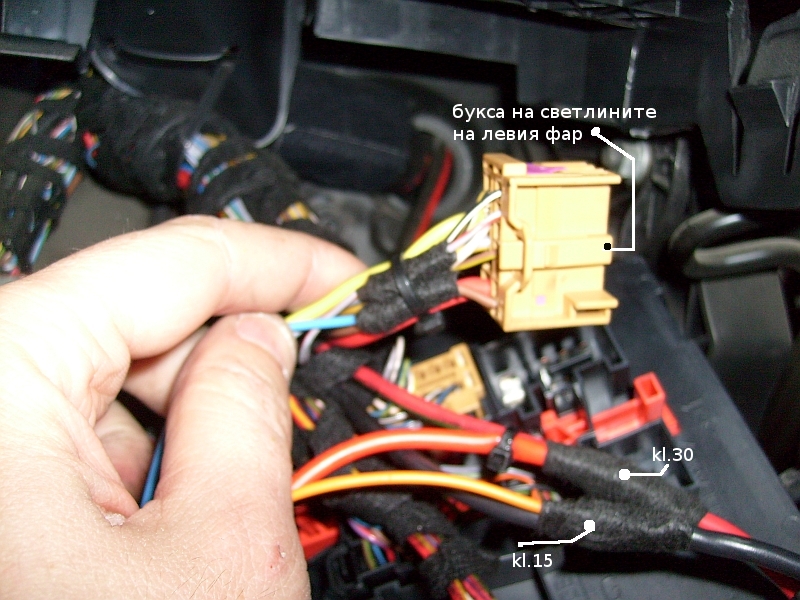

Исках да свържа колкото се може по-малко от жиците на дрл модула с запояване на буксата защото
е неудобно и трудно. Там вързах кабела на масата (син към кафяв), габаритите(сив към сиво жълт) и + 12в на контакт(оранжев към червено черния) по принцип от задната страна на копчето има номерация на кабелите, която може да се сравни със схемите от аутодата за по-сигурно.
постояни 12 в взех от болтовете под релетата те си отбелязани с #30 и червен цвят
използвах бушона на модула и добавих само едно ухо
остана само да свържа и кабела за светлините, но не можах да разглобя колонката на волана,
затова ги свързах от задната страна на бушоните за белия кабел
тръгна от първия път и зглобих нещата по обратния път

Справил си се супер елегантно.Единствено можеше да вземеш + директно от бушониерата тоест да ползваш някой от оригиналните бушони,иначе останалото изпълнение е супер добро. :wink:

Колега на мен вчера ми монтираха дрл-а, но на късите :( исках на дългите, но ми казаха, че кабела на дългите бил някъде зад волана и трябвало много да се разглобява. Твоя къде беше?
Също така ми казаха, че май колата била с отделни секции, но ми е чудно само дългите ли ще са на отделни?
ceneto
Мнения: 127
Регистриран на: Пет 16 яну 2009 8:46
Re: Монтаж на ДРЛ и Търнминатор (комфорт модул мигачи) на голф 4
Мнениеот ceneto » Чет 08 юли 2010 13:20
ами аз не можах да си разглобя колонката на волана (защото трябваше да свалям волана)
и кабела за дългите го хванах отзаде на панела с бушоните(на един от бушоните за фаровете - където има чисто бял кабел) и там го присъединих както съм го показал на снимката по горе

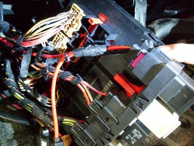

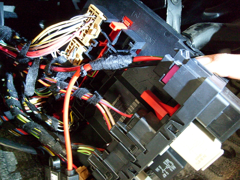

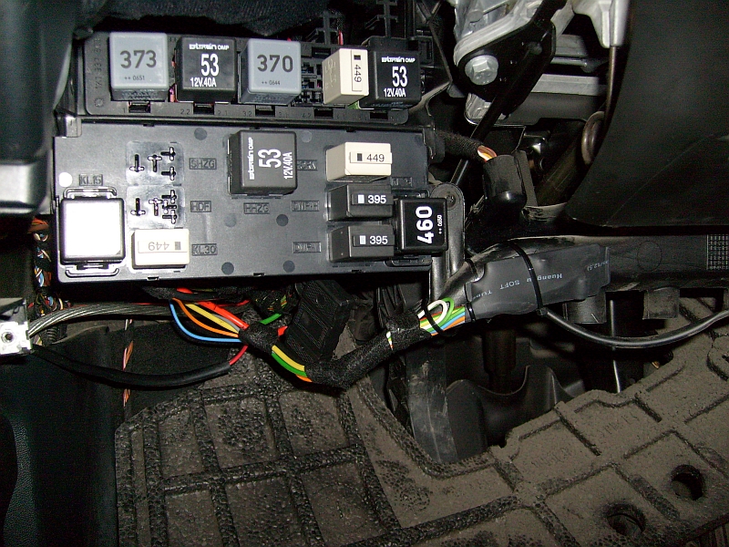

Днес направих малко снимки с пояснения за монтаж на модул за дневни с-ни на шкоди фабия и октавия2
шкода-фабия(аналогично е и на голф4 и подобни) време за изпълнение 30-40 мин.
***всичко необходимо е на ключа на фаровете + един кабел на ключа/рапределител къси /дълги, аз съм запоявал директно на буксите, с малко сръчност става добре без да се оголва и кабел.

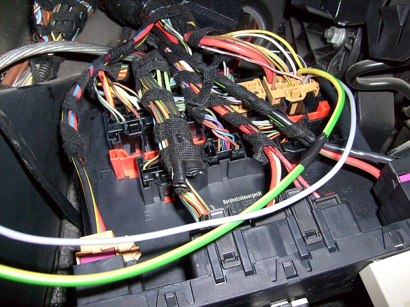

и октавия2 време за изпълнение 1ч. - 1ч30мин

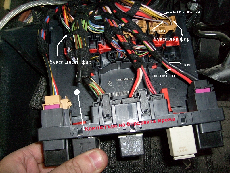

интересното на този монтаж , че колата е с електронен модул за управление на светлините и всичко силово в автомобила (bordnetzsteuergerät)
Ключа на фаровете комуникира с него по шина CAN, затова нямаме работа с него и трябва да достигнем до електронния модул, а това е лесно след махане на декоративната кора по волана... и така:
В заключение с това модулче няма проблем с индикацията и следенето за изгоряла лампа.
