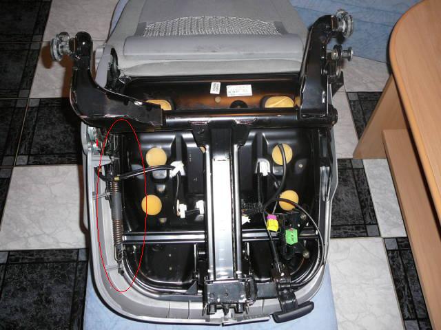

Колеги забелязах, че ми е изпаднала някаква пружина под пасажерската седалка,която неразбрах и за какво действа. По настройките на седалката всичко си работи. Опитах да разбера откаде е но уви нищо не установих. Залягах отдолу под нея, както и под шофьорската, но там също нямаше такава(явно е изпаднала при първия собственик. Накрая я свалих цялата и пак нищо. Ако има някой някакви по-хубави снимки от тази дето съм изнамерил из форума, моля да пусне една, защото на тази не се вижда единия край на пружината къде се закача. По принцип моите седалки са Рекаро, но невярвам да има някаква разлика точно по захващането на тази пружина.
:screwy Благодаря предварително.

Хехе, как сте ми откраднали снимката от темата за подгряването на седалките :D
Ето ви я в по-голям размер:
http://media.snimka.bg/5056/016366987-big.jpg
Дано сега е по-ясно къде се слага пружината.

Хмм, мерси колега но пак не се вижда. Май ще трябва да се ходи по моргите за да видя къде влиза тая пружина, която явно никой не е можал да сложи. Вижда се накъде отива и до там. И си мислех че като увелича снимката ще добия представа накъде отива,да ама не. Неможах да видя къде трябва да се закачи. :screwy

Здравейте колеги и аз имам същото питане относно голямата пружина на седалката. От едната страна се закача за ламарината под седалката, а другия край :?: :?: :?:

Ето ги снимките,но незнам дали ще стане ясно в задния край къде се закача пружината:

Благодаря колега, ще се разглабя пак, то се е видяло.Ще се пробвам да видя кво ще излезе, но интересното е че всичко си работи.

Колеги, голямата пружина има функция само да стяга долната част на седалката (чашата) с горната част (облегалката) т.е. когато въртите ръкохватката на седалката за да преместите в друго положение облегалката ще изпитвате малко по-големи усилия. Единия край за захващане се вижда, а от другата страна пружината се захваща на едно набито болче(нитче, шпилка и аз незнам как го нарека) в ламарината на седалката, което се чупи. Не се вижда мястото и се чуди човек къде се закача ...... а тя шпилката счупена :) Не е проблем да караш без тази пружина! Ако решите да я ремонтирате развийте болчетата, които държат облегалката към чашата и ще видите счупение "нит, шпилка и т.н.". Махате я с една дрелка и от там вече е импровизация дали ще сложите болт, кука или знам ли и аз. Въпросът е да може да се закачи пружината :) на това нещо. Лично аз карам без тази пружина :) Надявам се да съм бил полезен с моя малък опит. :да:

Добре си се навил колега,но там в единия край на пружината, който не се вижда на снимките има някакво чопче за което се закача самата пружина и то май е пласмасово и се е отчупило. Така че снимай всичко колега, какво е положението и как си се справил, за да допълним темата,предполагам ще е полезно за всички с този проблем.
