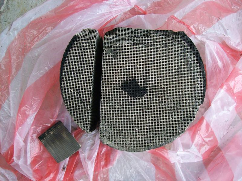

Днес и аз си изтърбуших катализатора.Турбината се чува по-добре, а звука не се е променил. Премахвайте смело.

macrosito написа:Днес и аз си изтърбуших катализатора.Турбината се чува по-добре, а звука не се е променил. Премахвайте смело.
Колега а вътрешноста на катализатора запази ли я? :)
macrosito
Мнения: 80
Регистриран на: Вто 02 фев 2010 15:11
Местоположение: Лом
Re: Махане катализатор ТДИ.
Мнениеот macrosito » Вто 21 сеп 2010 7:15
Да, ама е на парчета. Ще търся да ги продам, ако ги изкупуват де.

vaskog
Мнения: 278
Регистриран на: Вто 09 фев 2010 18:26
Автомобил: VW Golf IV
Двигател: ASV
Мнениеот vaskog » Пет 24 сеп 2010 16:18
Айде и аз съм в играта махнах го днес малко понапушва :Mr Green Fun иначе турбото се чува доста по - силно и в ниските обороти е по - добре слагам и някоя снимка. Ако някой знае къде мога да го дам да пише! Благодаря предварително!
