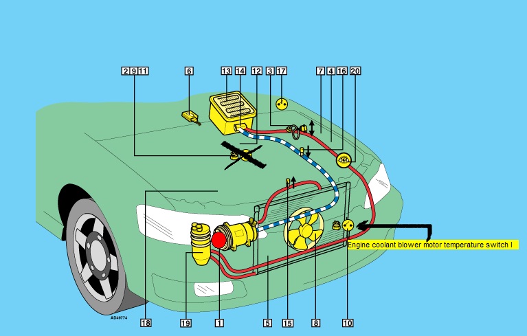

Странното е че на радиатора за фреона отпред при решетката на колата няма никаде гнездо за датчик да замерва температурата му?!?!? А доколкото знам ако не задължително то поне е желателно да има датчик там, защо го няма на радиатора датчика за гнездото незнам. Да търся ли този датчик за да го монтирам или може и без него да мина???
Виж хубаво ми каза за датчика на входа пред турбинката за входящия въздух. Днес го гледах там на колата и реших че не ми трябва и не го взех, а ти казваш че ако е под 0' не дава на компресора да се пусне, явно ще ходя да го взема и него утре.
Вътре на питата в таблото дето е на климатика и там нямам датчик на самата пита, а питата е от кола с климатик все пак?!??! Има само един термо резистор дето се връзва за 4-ри позиционния ключ за моторчето в кожуха.
п.с. Да ходя ли да взимам все пак този датчик над филтара над турбината за входящия въздух или може и без него. Все пак няма да пускам климатик посред зимата:) Или ако не е вързан ще разцентрова работата на управляващия блок?:)
Кой от датчиците за температура на двата радиатора на климатика е най-така да се каже необходим и задалжителен?? На този в кожуха или на този в бронята??

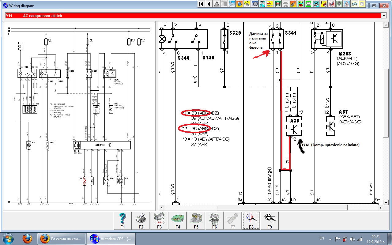

Ето и схемата как се вързва датчика за нялягането на фреона към борд компа и към блока за управление на климатика.

brad4edat написа:Кой от датчиците за температура на двата радиатора на климатика е най-така да се каже необходим и задалжителен?? На този в кожуха или на този в бронята??
Ако става дума за климатика на пасат Б4, не климатроник - нито един няма да ти трябва, просто защото няма такива датчици. :D Ако е климатроник - драсни. Ще трябва да се разгледат схемите.
Датчика който е над филтъра за купето, може да се каже, че не е задължителен. Функцията му е при ниски температури да прекъсне веригата. Нищо няма да разцентрова, но при положение, че си го видял, ще е грехота да не го вземеш. :lol: Ще дадеш колата на някой роднина, жена ти ако има книжка, деца в колата и т.н. ... винаги някой може да го щракне.
А ето го и датчика на самия воден радиатор. Стандартния е на 95 градуса. Гравирано е на самия датчик. Този за климатика е с две степени. Т.е. има три крачета.

А ето тук в autodata си е даден по схемата че би трябвало да има датчик на радиатора, като това е схемата за климатика а не климатроник. Има и един датчик дето сам задраскал понеже не се дава за моя ABS мотор.

ЗА датчиците - температурни датчици по радиатора нямаш,които да са част от климатичната система.Имаш един датчик за перките,който си го имаш и сега на твоя радиатор и просто трябва да пуснеш още малко кабели от него към релетата за климатика.
Принципно ако датчика за налягането на фреона ти е с 4 кабелчета,няма проблем да си направиш нова ел. схема за управлението на климатика,без да дириш оригиналните релета и датчици от Голф 4.
Принципно имаш 3 датчика,бези които не можеш - датчик за налягане на фреона (от него зависи пускането и спирането на компресора и перките...без него системата ти ще се взриви брутално),датчик за външна температура (при студено време се грижи да не тръгва компресора,за да не се обледи изпарителя и да спре да вее вентилатора,идеална работа ти върши от Голф 3 или Пасат с климатик.При климатроник седи на бронята и не става),датчик за температура на изпарителя - при старите е механичен и действа на принципа има връзка-няма връзка.При по-новите,като Голф 4 например мери температурата в реално време и нещата са по-сложни.Тъй като такъв датчик е скъп,може спокойно да се използва едно термостатче,което като ново струва 20-тина лв.

Само този пуст датчик за радиатора отпред незнам какво да го правя, няма го а нито една кола дето огледах с климатик, просто няма датчици няма кабели около радиаторите. Пускаш климатика и перките тръгват веднага и не спират докато не спреш климатика. Това на голфове 4-ки аудита нови, стари пасати дето гледах все е така ?!?! и сигурно и аз така ще го вържа към управлението, пускам климатика( компресора) и тругва вентилатора и тва е.
