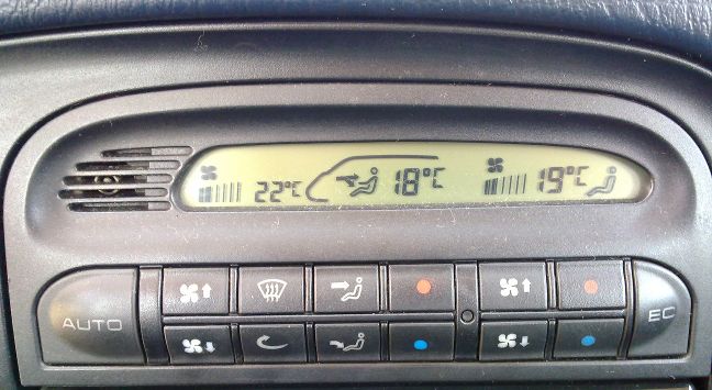

От дясно си има вентилатор и температура за 2-рата зона, която е на 3-тия ред седалки, като температурата за 2-рата зона може да се различава с до 3 градуса от тази на първата.

На мен това ми изглежда като двузонов климатроник и не разбирам защо намесваш третия ред седалки.

Ами защото бутоните за силата на духане на вентилатора на 2-рата зона, регулират оборотите на вентилатора, който за 3-тия ред седалки. От там го пускам, спирам и му променям оборотите, за температурата вече...все си духа топло. И аз си мислех, че 2-те ми зони трябва да са от ляво и от дясно. Сега, като се замисля, да не би да са ми разменени нещо буксите отзад... :?

Според мен, имаш предна(1-ви ред) и задна зона(2-ри ред), а на третия ред седалки изобщо не е предвидено да духа студено от климатика, а просто вентилаторът се управлява заедно с втората зона - ред 2.
