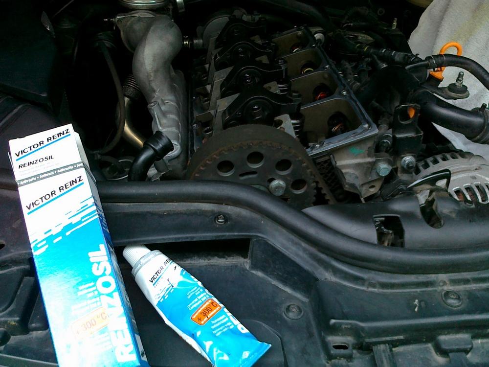

Тук сълзеше масло от гарнитурата на капака.

Оказа се,че свърших трудната работа,а една гарнитура на капака ми се опря на края :|
Взех гарнитура,уш Виктор Ренц е добра марка сложих я... текна още повече,помислих си,че съм объркал нещо или съм я натегнал много,взех нова гарнитура сложи я един приятел и пак течеше.
Купих една тубичка за гарнитурите на Виктор Ренц (силикон),почистих и обезмаслих всичко намазах,ефекта се получи но за 3 дни и пак почна да сълзи много леко но сълзи.
Вчера поръчах оригинална гарнитура за капака,да видим дали тя ще излезне имане или ще бера ядове,предполага се че тя вече ще е ОК.

PagocmuH написа:...Взех гарнитура,уш Виктор Ренц е добра марка сложих я... текна още повече,помислих си,че съм объркал нещо или съм я натегнал много,взех нова гарнитура сложи я един приятел и пак течеше.
Вчера поръчах оригинална гарнитура за капака,да видим дали тя ще излезне имане или ще бера ядове,предполага се че тя вече ще е ОК. ...
Колега, карам AJM двигател и аз брах ядове с гарнитурата на капака. Мазах силикони, сменях гарнитури ужким истински. Най-накрая се принудих и си купи оригинален капак с гарнитура (~200лв.) От тогава нямам и омасляване дори!
П.С.: При мен се оказа ползотворно че смених целият капак, защото ми се бе запушил филтъра за маслените пари.

Scarchu написа:
Значи оказа се,че тези гарнитури на Ренц,изобщо не са за мотор ATJ.Когато се приравняват номерата на гарнитурите за да се поръча уж оригинална идва пак друга гарнитура,която не е за ATJ.
При опита да се поръча оригиналната гарнитура излиза + капак и на ЕТКА така го показва.
И наистина се поръчва капак + гарнитура цената е над 200лв :cry:
Добре че не си хвърлих оригиналната гарнитура,почистих я добре,както капака и двигателя.
Намазах със силокон само по двигателя,изчаках 5 минутки и сложих старата гарнитура с капака.
В събота я правих процедурата вчера и днес покарах малко,за сега теч няма :beer дано всичко да е ОК .
Ако случайно намеря такава гарнитура за ATJ и AJM ще напиша веднага :)
