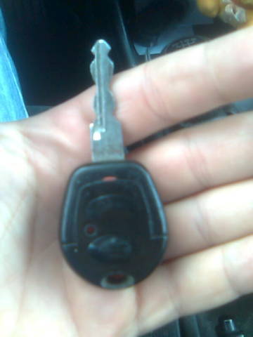

Б4 за какво служат бутоните на ключа

Еми при мен нещо не става :(

Изчетох цялата тема и при мен нестава, пасат 97, а диода си свети!
датчик няма на огледалото!!!

Имам едно питане.На резервния ми ключ му е свършила батерията като му сложа нова ключа ще работи ли или трябва да се обучава?За Пасат Б 5.5 става дума.

здравей колега,
няма нужда ключът да се обучава след смяна на батерията.
имам питане:
при мен ( на Б 5.5 ) ми отказа дистанционното на единия ключ. Отключва и заключва при пъхане в ключалката, пали си нормално с него - което ме навежда на мисълта че имобилайзера функционира. Випросът ми е - поправимо ли е дистанционното откл./закл. или да си търся нов ключ.
благодаря предварително.

Някой може ли да ми каже номера на батериите за този ключ

2032 ти е батерията. Моя е същия.
И при мен не се получава препрограмирането. Кой е празния бутон?

Barboukov написа:2032 ти е батерията. Моя е същия.
Горния(към металната част)!

Нестава. Има диод до копчето за заключване на шофьорската врата, което преди мигаше, а сега неиска.

Проблема решен. Трябва при отключени врати 3 пъти. Аз пробвах с отключване и още 2.

5FA 007 680 ми е ключа интересува ме няколко неща , първо с колко батерии е ключа 1 или 2 и какво значи това при подаване на 6 волта ток т.е. 2 батерии диода свети постоянно , врътнах вътре една врътка като потенциометър , ключа дали може да се програмира да работи и това че свети лампата постоянно като дам ток на ключа какво значи , дали работи ?
ПС : каде точно се намира ИЧ приемник за дистанционното в Б5 Пасат , казват в огледалото ама мойто е лепнато на стъклото и няма никаде кабели които да ходят до огледалото !

батерията е 1-бр ,3v ,но и при мен няма на огледалото нищо?

здравеите;имам същия въпрос като колегата gubaku при задържане на ключа във вратата на заключване стъклата и шибедаха се затварят но при задържане на бутона на ключа не изкат,ключа е със 3 бутона има и един червен отстрани-паник бутон.

колеги имам питане това с обучаването ставали на сгаваемия ключ? Пасат б5 99г

На пасат 98г.става ключ от 99г.значи и при тебе трябва да стане!
