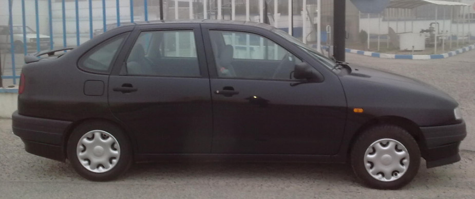

След дългото търсене на ПОЛО,влязах при братовчедите-СЕАТ КОРДОБА 1.6 75кс.-ДВГ-1F!!!

Честито! Със здраве да си го караш и проблеми да не ти създава! Чакаме снимка! :)

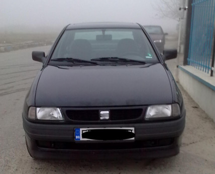

Мнениеот bivmo » Сря 17 ное 2010 17:39
Ето снимки!!!

Обади се да я видим! Ако ще я газифицираш, мога да помогна.
