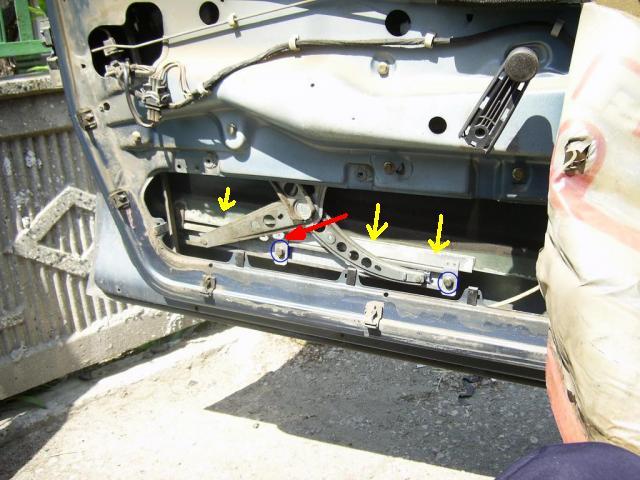

Намерих една снимка от раздела FAQ, надявам се че автора нема да ме съди за права над снимката.
Спраскано е това с червената стрелка (всъщност спрасканата заварка е една), за да се завари трябва да се отдели по жълтите стрелки.
Аааа колега, а как завари ухото към носача отново? Сваля ли стъклото от носача?
Ето го, не е моя снимката, моля за извинение

Мерси колега, аз искам да отделя стъклото от носача, носача е п-образната метална шина посочена с жълтите стрелки, към от която е изтървала точковата заварка на детайла посочен с червената стрелка, механизъма няма нужда да вадя - той работи, трябва да извадя джама и да отделя от него носача, за да заваря ухото.

разбрах, но защо в такъв случай ще отделяш шината от стъклото, да не говорим че става доста опасно. Какво ти пречи стъклото за да завариш ухото?

Ами притеснявам се, че ще се нагрее от заваръчния апарат и ще се спраска стъклото, то нали е от тия дето стават на 'сол'.

Опа, грешно съм разбрал. Помислил съм че става въпрос за заварките на самата механика на рамената. Тази шина е залепена за стъклото с гаден силикон. Лично според мен няма начин да се свали здраво стъклото от нея :(

Еми начи 'ше пробвам да го заваря със стъклото - най-много да го спраскам, ама че тъпа работа :( .
'Ше поливам с вода, или каквото има там под ръка: бира и други :).

Emo написа:Ами притеснявам се, че ще се нагрее от заваръчния апарат и ще се спраска стъклото, то нали е от тия дето стават на 'сол'.
еее това ли? Заваряйте смело, иска две три капки, колко ще се нагрее. По-скоро ще счупиш стъклото в опит да извадиш шината. Имам джам в краен случай, няма страшно :lol:

А мерси, некак така добих смелост :), 'ше го парнеме с телоподаващото в понеделник, ако не стане здраве :). Ти си прав, то и джелезото е топлопроводно и 'ше разсее, нема да е голем дерт, нема да се напече кой знае колко локално, за да спраска.
