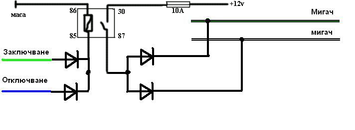

mupk0 написа:Ако същата схема се направи с реле ще стане ли ? имам в предвид релето да взима сигнал за откл/закл на централното и да пуска мигачите? *това да се направи с цел запазване на ел.блок на централното от претоварване?
valku написа:mupk0 написа:Ако същата схема се направи с реле ще стане ли ? имам в предвид релето да взима сигнал за откл/закл на централното и да пуска мигачите? *това да се направи с цел запазване на ел.блок на централното от претоварване?
Незнам не разбирам многода кажят специалистите ако е така.. Бих го преправил защото мигачите ми не мигват силно а слабо. Иначе работи няма грешка поне за сега.
Mapoka написа:valku написа:mupk0 написа:Ако същата схема се направи с реле ще стане ли ? имам в предвид релето да взима сигнал за откл/закл на централното и да пуска мигачите? *това да се направи с цел запазване на ел.блок на централното от претоварване?
Слабото светене на мигачите може да идва и от пада на напрежение върху диодите (това са поне 1,2 волта).
Не е проблем да се сложи реле, начини няколко, зависи с какви материали се разполага.
Ако се ползва най обикновенно реле с един нормално отворен контакт схемата е следната:
