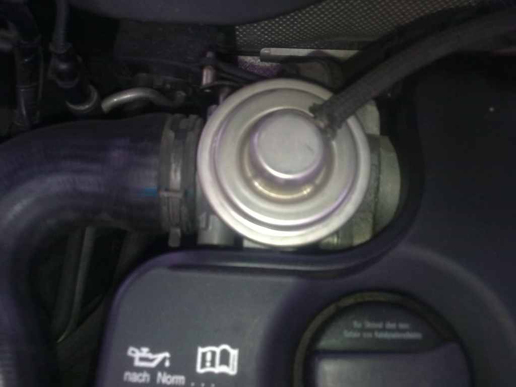

Колеги някой може ли да постне някоя снимка как точно да се затапи егр-а искам и аз да пробвам тази операция!
Ето и снимка на ЕГР-а къде точно трябва да се затвори и какво става с маркуча който ще е отворен?

Ето една доста подробна и надявам се полезна тема:
http://www.diesel-club.com/forum/viewto ... ?f=16&t=14

А става ли да се затапи само с ламарина без да се бутат вакумите :?:
