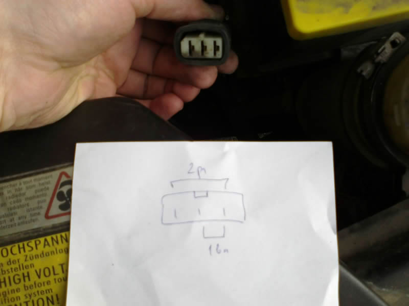

И аз реших да тествам експеримента със нагряването на датчика и проверка кое краче за коя скорост на перката отговаря - колегата излиза напълно прав - и при мен степените са разменени. Излиза, че 5 години съм карал колата с включване на перката чак на втората и степен, т.е. след 102 градуса. Веднага просто размених кабелните обувчици, които са в шифта към датчика - за целта ползвах тънка отверка, за да ги измъкна и утре ще видя дали в града ще работи на 90 градуса.
За теста използвах стар мой датчик, който загрях със свещ и измерих кои са пиновете за 1-ва и 2-ра степен за перката на охлаждането. Схемата, която колегата е показал по-горе е вярната, потвърждавам го с теста.
Ето коректните пинове за VW Passat B3 - 1993 , 1.8 Mi. Имайте предвид, че посочената схема е откъм датчика, следователно откъм буксата се гледа огледално.
Клеми за термодатчика на пасат Б3

simak написа:И аз реших да тествам експеримента със нагряването на датчика и проверка кое краче за коя скорост на перката отговаря - колегата излиза напълно прав - и при мен степените са разменени. Излиза, че 5 години съм карал колата с включване на перката чак на втората и степен, т.е. след 102 градуса. Веднага просто размених кабелните обувчици, които са в шифта към датчика - за целта ползвах тънка отверка, за да ги измъкна и утре ще видя дали в града ще работи на 90 градуса.
Ето коректните пинове за VW Passat B3 - 1993 , 1.8 Mi:
Колега само че схемата, която сега си показал на листа трябва да се гледа при датчика не при буксата ... така по спомен помня ,че беше :beer

Да схемата по горе важи за датчика определено, но я поставих до буксата за да видят всички които имат проблем, как да си го коригират. Аз първо тествах с отворен кламер кои пинове на буксата ми, кои скорости на перката пускат и след това размених обувките вътре в буксата по тази схема и би трябвало вече да е ок, но още не съм тествал напрактика, защото го направих днес.
