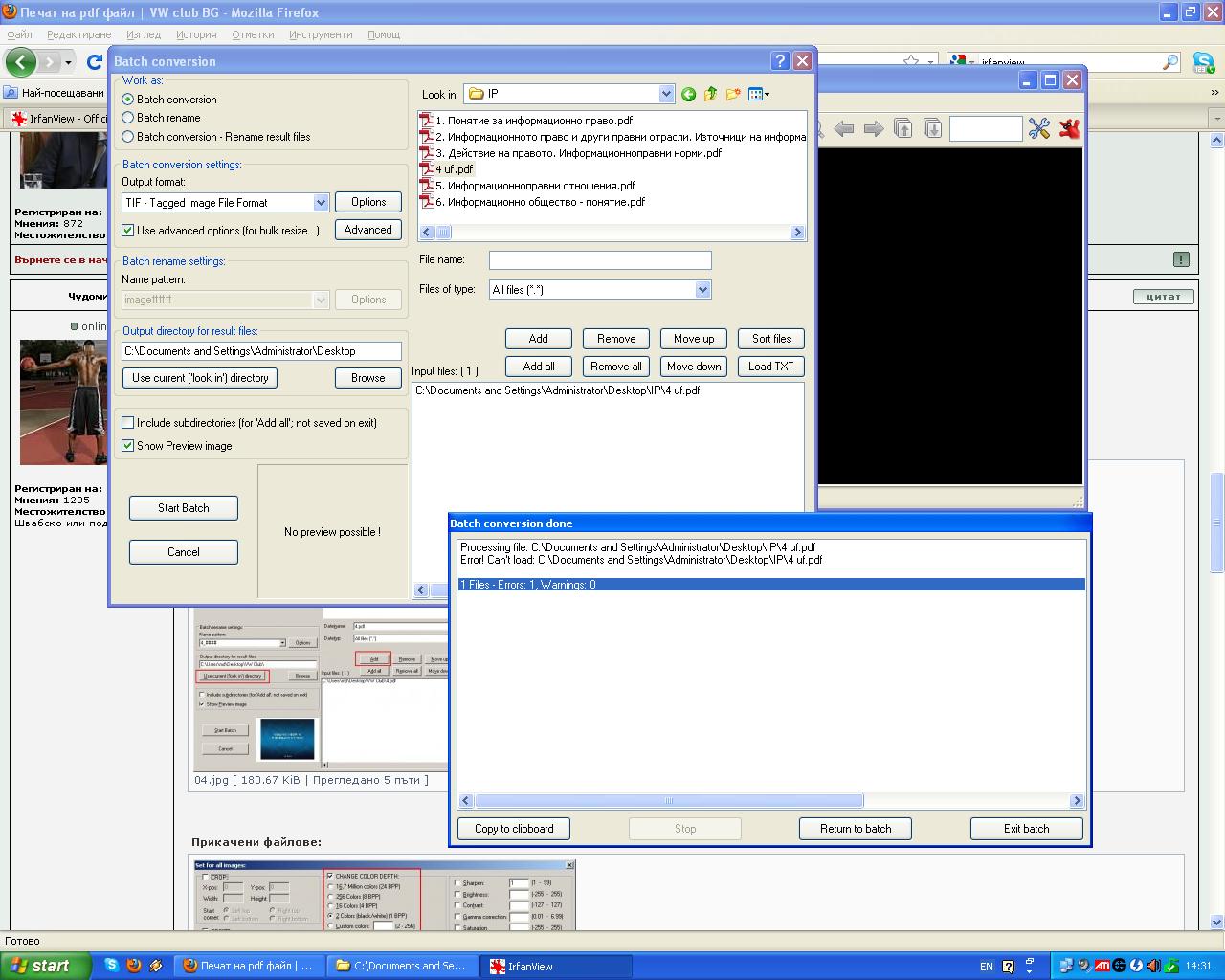

ама в ирфан вю правя всичко като тебе, обаче като дам старт и ми дава грешка, че не може да го зареди пдф файла
то тва даже сега, като прегледах какви формати поддържа, няма ПДФ? мойта версия от сайта им я свалих, че пък сега замунда и арена нещо не се отварят

Нямаш плъгините инсталирани
http://www.irfanview.com -> download plugins
P.S. ИрфанВю е freeware, така че не ти трябва да го дърпаш от пиратки
П.С. Добавих нещо тук viewtopic.php?p=2689017#p2689017

аа велик ЧУДОМИР!
даже и работим легално по смисъла на директива 99/45 на ЕС
сега пък ми иска некъв ghostscript да свалям.. АА ВЕЛИК СКРИПТ!

Именно!
П.С. Дърпай гоустскрипт-а, че той си трябва по прицип - като искаш да правиш собствени пдф-и
