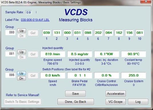

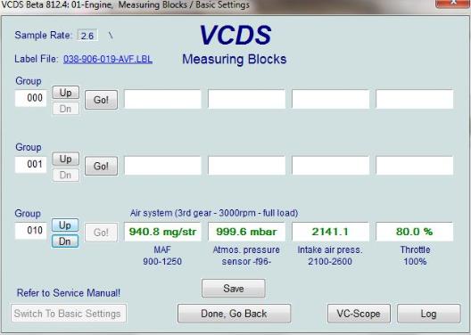

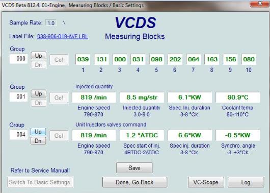

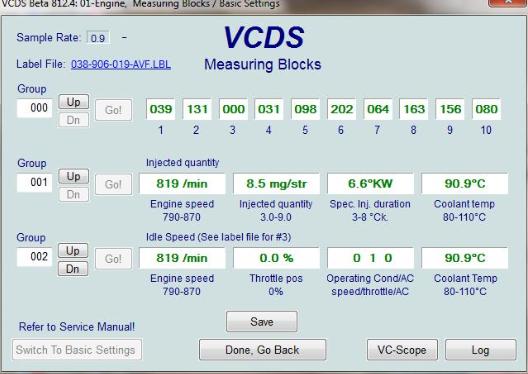

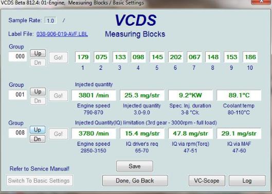

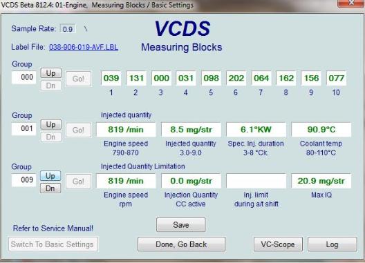

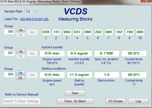

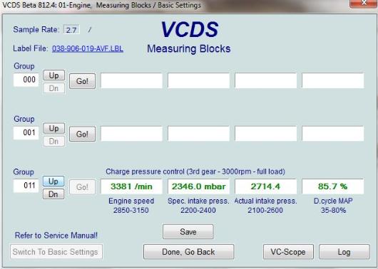

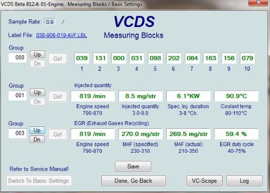

Ами има няма 5000 км от тогава, не знам какво тропа ама днес я покарах и установих че върви доста по гладко от преди след смяната на О-пръстените и реглажа, може и да не пипам нищо по нея вече ,ще помисля. Снимах диагностиката направена днес след като измих мотора идеално и прегледах всичко по него дали е закачено, като вакуми и кабели. Ето вижте:

Благодаря колега! Доколкото виждам всичко влиза в норми ,мотора няма грешки и освен по-високата порция само в 8-ми и 11-канал има неща който не са в граница май, не съм наясно? Вчера пробвах при работа да откачам датчици за температура, вакум маркучи и буксата на дебитомера и всичко работи! Ако някой може да прегледа всички данни и да ги анализира. Тази сутрин се заслушах при паленето на студен мотор за 2-3 секунди се чуха повдигачите но не много силно и спряха като маслото е на 10 000 км вече и тези дни ще се сменя но прищракването си остана което според мен може би са биелните лагери на вала може би само на една биела защото ясният звук е единичен иначе колата пали и върви доста добре, вчера на 3-та и 4-та при 3500-4000 оборота направо излиташе. Ако се потвърди че са лагери на биелите ще ги сменя и тях и маслото и дано това да е всичко.
Alek
Мнения: 764
Регистриран на: Сря 12 апр 2006 14:47
Re: Ремонт на PD на мотор TDI AVF на Passat B5.5!
Мнениеот Alek » Пон 21 фев 2011 11:10
Само на мен ли ми се струва, че турбото пренадува (освен ако не е просто пик)?
