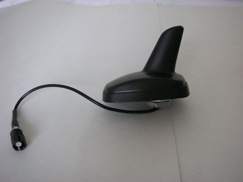

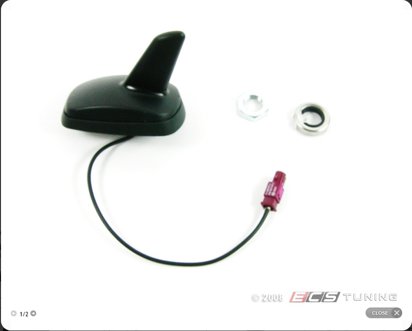

Аз си купих оригинална на Голф 5, само че както знаете буксата е друга. Възможно ли е да се прехвърли буксата от Голф 4 за да стане всичко плъг енд плей и евентуално от къде мога да си купя само букса като на Голф 4, за да не развалям оригиналната на 4-ката, че си е хубава и няма проблеми с нея :)?
Първата снимка е оригиналната Антена на Голф 5, а втората снимка е репликата, с букса за Голф 4.
