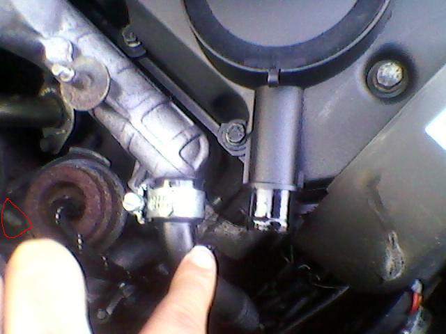

Днеска пристигна и тръбата която пълни турбото с масло, понеже някой слабоумен беше я заварил :screwy Но малко съмнително дали е същата. Качвам снимки.

Мнениеот Maste-pro » Сря 09 мар 2011 22:43
Ето:
Още е в пакет, понеже не съм сигурен, дали е същата, поне да мога да я върна. 37 паунда струва от дилър на фауве, иначе няма от къде да се намери.

Отбелязъл съм, къде е заварена тръбата, и ако може да ми кажете дали е същата, като горната снимка.
