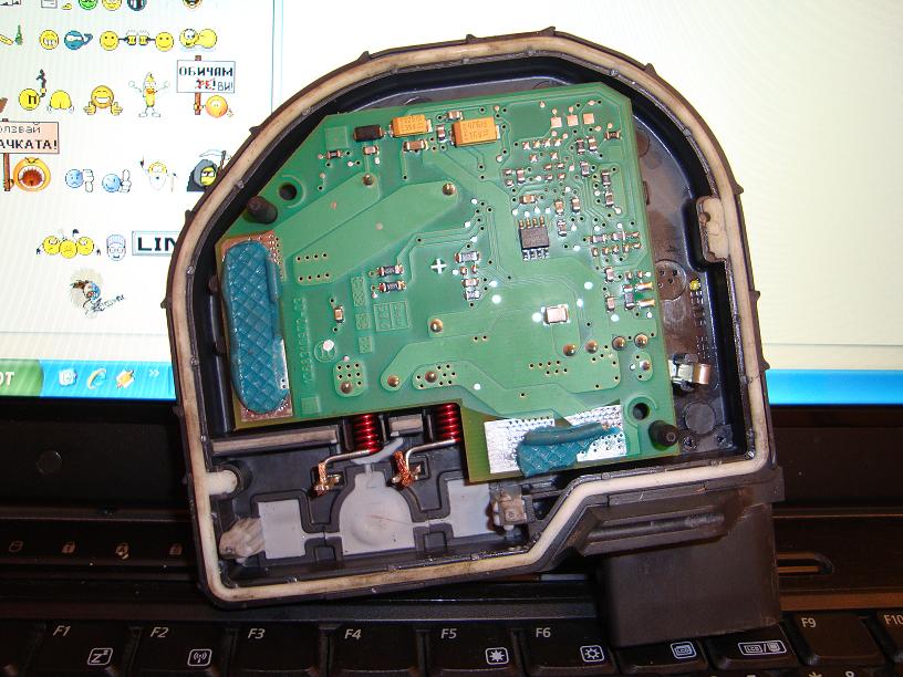

Проблема с чистачките е, че преди месец спряха да се движат, а пръскалките нямаха повреда. Задната чистачка също е добре. Смених моторчето и проработиха...За 5 дена ...В деня на смяната работеха, след това не ми се наложи да ги ползвам и снощи цъкнах да измия стъклото, пръскалките го омазаха, обаче чистачките не мръднаха...В първия случай не беше от самото моторче, понеже при директно подаване на ток си работеше. Проблема беше в това нещо: Вече си имам 2 най-вероятно повредени. Ще отида при майстор, но каже ли ми сменяй...става лошо. Едно от тези ел. нещица струва 180-200лв. втора употреба, ново 370 без ДДС., а и ако все така гори на втория опит за пускане на чистачки ще ми излезе златно. Имам и друг проблем. Звуковите индикации за забравени светлини и отворен капак не действат. Дали има общо м/у двата проблема.

Благодаря на всички отзовали се по проблема! Падна великото ровене. Явно лош късмет имам. На предното моторче ясно-изгоряло му е нещо в платката, която посочих със снимка. Тук силно се надявам раменете да са затегнали, защото с помощ чистачките имат вътък
да се движат, когато са включени, но с намеса на ръка...което води до извода, че моторчето е здраво, както и платката. Сега остава опита размяна на старите рамена.
Трябваше хубаво да ги почистя и смажа преди да ги монтирам... Все пак в автоморги ги търкалят къде ли не.
