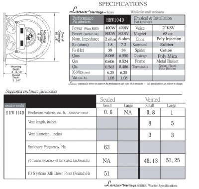

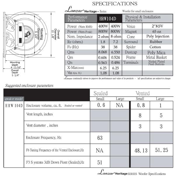

Голямо животно е това колега :)
Тук има примерни размери за Бас каса :
Мисля,че с обем около 80 литра ще е идеалната среда за този Ланзи
