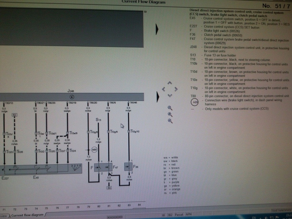

Колеги,търсих е тази букса,но без успех.Свалих кората под волана,свалих и две шини с някакви бушони(единия бе 50 АМПЕРА)но всички кабели са ми много добре превързани и прибрани,че няма как да съм е пропуснал тази букса,ако е имало.Колата е Пасат 98 1,9 tdi 110 коня AFN двигател.Та въпроса ми е:трябва ли верно да има такава букса?

Ами моето поло е 2001г. погледни моето мнение колегата който ми даде инфо за темпомата ми каза че на неговия пасат е било същото даже ел. схемата е за пасат.Иначе крачетата са 14, 44, 45, 46, и е показано каде трябва да са на буксата.

Преди да започнеш да правиш глупости погледни схемата която е за твоята кола на която ще забележиш че твоите пинове са различни.10/21/35/19 тези пинове от 80 пиновата букса на компа трябва да извадиш.Успех

имам едно запитване.Търсих е тази букса,но не е намерих,и послушах колегата над мен-ка което съм му благодарен.Но след като пусна темпомата,последното поле от "0" става "17" това нормално ли е? И друго на второто поле,това след позаканието на скороста,ми излизат 1 1 1 ?
