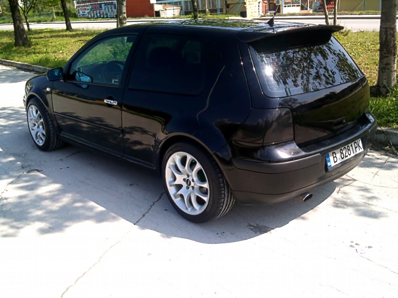

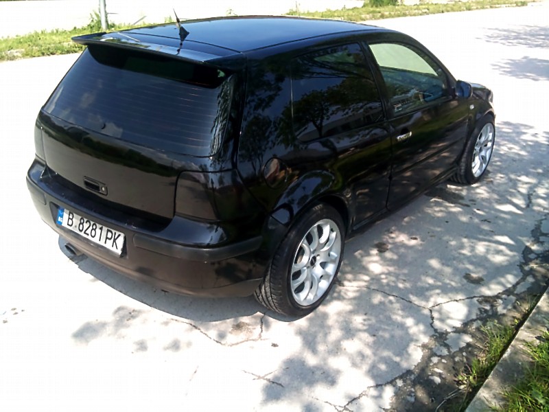

Най-накрая да я снимам измита. Купих и нова кутия за говорителя ми, тапицирана със същия плат като багажника.
След цялата хубава работа трябваше да се случи нещо, което да оправдае приказката ''много хубаво, не е на хубаво''
Както си карах и гледам дим от капака и от лявата гума, слезнах и си помислих, че са спирачките след миенето на автомивката, но след това дима продължи. Установих, че са картерни газове. Прекалено много духат и димят. Газовете съм ги отстранил в атмосферата и духат до гумата. Изкарал съм ги с едно парче маслоустойчив маркуч, но до сега никога не са духали толкова. Ще я карам на майстор, но преди днес не бях забелял да го има това. Някакви идеи от какво може да са се образували ???

Добре изглежда . Сега ако махнеш тея ламаринки от дръжките, ако затъмниш мигачите на калниците и ако направиш джантите черни ще стане още по добре . И ти мислиш така нали ? :)

Ще стане много скоро. По предницата нищо не съм правил. Само за джантите не мога да се реша да ги направя черни. Май графит ще са по-добре.

По-добре недей. Прекалено много тъмни елементи се насъбират,а и колата е черна.А и тъмния цвят "смалява" джантата. За всеки случай мини я на Photoshop да видиш как е :да:

Направи ги същия номер като колата! :да: Графит ще изглежда по - светло, а нали замисъла на колата е да бъде като "гарван" mhihi

Направи ги черни гланц и полирай борда, иначе ако я направиш черен мат цялата направо ще я убиеш тая джанта, ще се загуби между черната кола и черните гуми и всеедно няма джанта а дупка :wink:
Махни тия ламаринки от дръжките :mrgreen:
