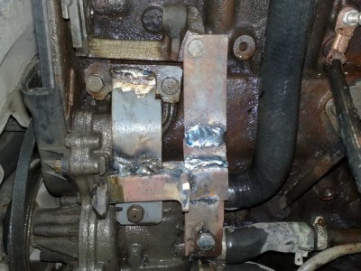

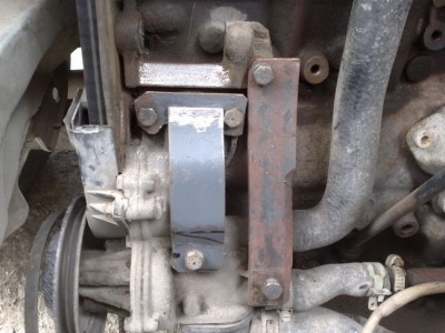

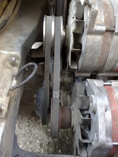

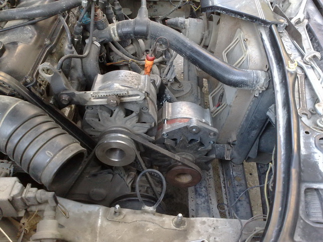

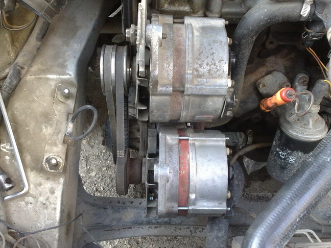

Малко снимки, още не е довършено, но се вижда края.Следва окончателни заварки и оптегач и ...бира.Както се вижда имам място за още един алтернатор :lol: , но там ще е клетката за да се охлажда от отворите които ще направя, гостите дойдоха ,наздраве.

май ще ти дойде слаб външния ремък.търси вариант за пистов

Стоковия ще храни клетката а присаждания колата,така товара няма да пада върху двата ремъка а само на първия както и се случва с 1 алтернатор :wink:

Абе той основния ремък ще го отнесе всичкото както и да ги ползваш вече дали ще издържи времето ще покаже.
