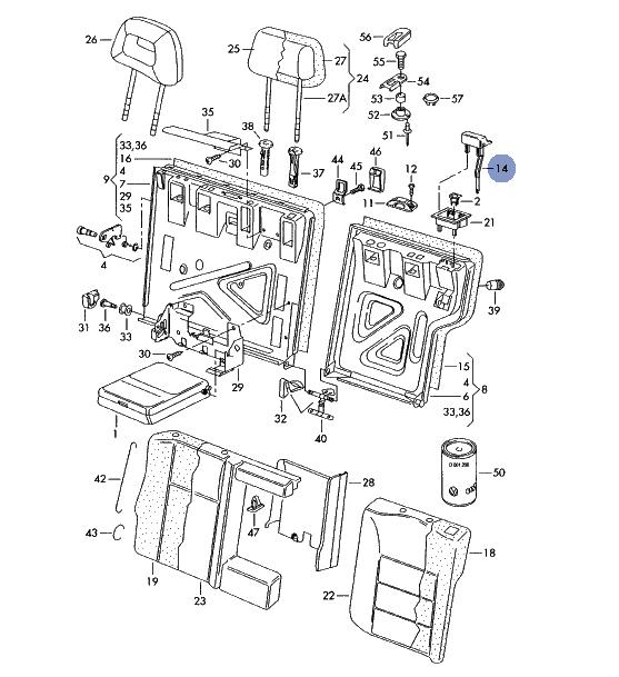

Колеги,
Прецака ми се посочения със стрелката механизъм.
Ако някой знае как се разглобява облегалката на задната седалка (за да го ремонтирам) да помага.

И аз се опитвах да го разглобя но така и не постигнах успех и в крайна сметка просто напръсках обилно с WD40 , раздвижих хубаво и всичко се оправи , поне за сега няма ядове стига проблема да ти е само в спекъл механизъм както беше при мен.

hobsy написа:И аз се опитвах да го разглобя но така и не постигнах успех и в крайна сметка просто напръсках обилно с WD40 , раздвижих хубаво и всичко се оправи , поне за сега няма ядове стига проблема да ти е само в спекъл механизъм както беше при мен.
На 90%съм сигурен, че е счупен, защото се вдига съвсем спокойно нагоре.
Най-вероятно има начин да се разглоби, щом в етката има отделни компоненти за продан от този механизъм но въпроса е:
Как?

И при мен се вдигаше даже направо хлапчеше нагоре надолу все едно с нищо не е свързано но просто беше спекло много , първо размърдах механизма вътре с една отверка защото с ръка не успях и понапръсках после пак размърдах и така стана.Опитай първо така нищо ти не коства , гледаш от другото на къде и как се движи механизма и го правиш същото и на повреденото.

Не знам как се разглабя тая седалка, но според ЕТКА се разглабя. Това е което може да помогна.
