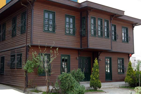

фондамента си беше там, само на задния край направих основи и отгоре плоча, греди 12-12 между тях каменна вата 1 пласт 80 плътност, 2-ри пласт 30 плътност, отвърре гипскартон, отвън ОСБ, и тази фасадна облицовка
Lepoev написа:Тези къщи са абсолютно кокошкарници само за това стават. Занимавал съм се със сайдинг преди години и правехме такива къщи мога да кажа,че все едно си в картонена колибка никаква изолация няма пълен т*шак са тия къщи ако изобщо могат да се нарекат къщи по скоро бараки.
За това за тия парички си направете нещо с тухли и бетон.
А тоя тип сандвич панели ако ви лъжат, че е изолация не им вярвайте. Първо влезте някъде в такава къща лятото на жегата, за да видите какво става и колко добре е изолирана. В щатите няма нито толкова тежка зима, нито толкова тежко лято.
Да налееш сумати пари в такова измислено нещо и да живееш постоянно после там трябва да си доста ...
