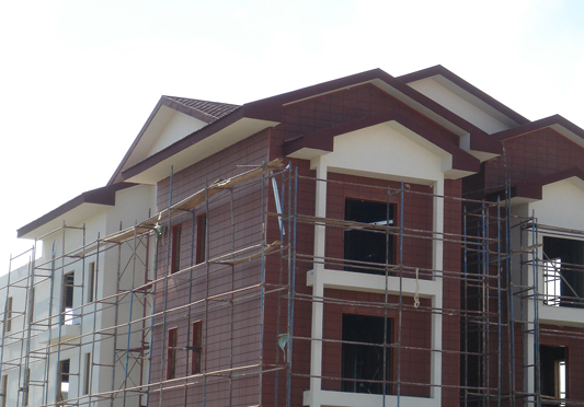

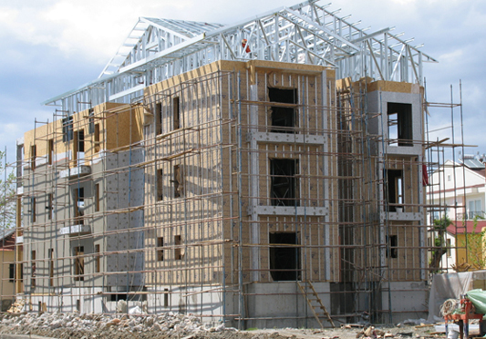

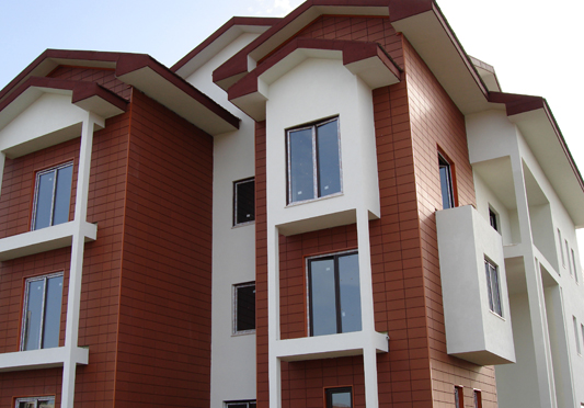

Здравейте драги съфорумци.
Така наречените от г-н Lepoev "кокошкарници" се произвеждат в завод ,който е трети по големина в Европа.
Имаме архитектурно и конструкторско бюро от 12 архитекти и конструктори.Капацитета на завода е 600 хил.м2
годишно или 3 хиляди къщи от по 200 м2.
В зависимост от региона,климатичните условия,решението на покрива,товари от снеговалежи и т.н. се залагат около 50-52 кг конструкция на м2.Къщите издържат на 9 бала земетресения,на урагани също.Една къща от 100м2 се анкерира на около 40 места.Никаква заварка,всичко е на гъвкава връзка,дори местата на видиите и болтовете са заводски обозначени.При евентуално земетресение/не да Боже/имате шанса да си вземете спокойно домочадието и да излезете вън,където е по-опасно.Гаранцията за конструкцията е 100 години.
Имаме реализирана болница в Кипър,очна клиника,детски градини,общежития,селища в затворен кръг ,постоянно обитавани.Водят се сглобяеми,но съвсем не са разглобяеми.

Монолитното строителство предразполага към отлагане на някои пера.
Например бащината ни къща е излязла евтина,но затова пък след 50 години я измазах аз.
Предимствата на американските къщи са;
-Много добрата изолация.
-Заводското производство и постоянното високо качество .
-Никаква остатъчна влага...
-Никаква поддръжка с годините.
-Използваме фиберциментов сайдинг,практически негорим и не се влияе от влага или санирана фасада.
-Гаранции исертификати за съответствие.
-Статическите изчисления за къща 122 м2,построена в Банско са точно 107 страници.
-На цената на панелна гарсониера се строи двуетажна с двор и градина.
