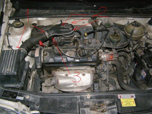

plam_77 написа: Ако ми обясниш малко по подробно как да видя дузата ще бдде видяна и ще кажа със сигурност.
Трябва да се свали 'моно-то' отгоре, така, че самата дюза да е видима. Някой върти на стартер - друг гледа отпред дали впръсква дюзата. Вижда се като облак разпрашена течност.
Не мога, обаче, да кажа стъпка по стъпка как се разглобява до там, защото не познавам този двигател. Правели сме го с колеги от работата един зимен следобед преди 3-4 години, че да видим защо не пали, човека.
Не беше сложно, мисля, че се махаше филтъра, после долната 'тава' с 3 болта и се виждаше, ама... склерозата наближава!
ВЗРИВООПАСНО Е!!! Никой да не пуши наоколо!!!
[/quote]
Е рано ти е още
Прав си , но да му обясним още по-подробно

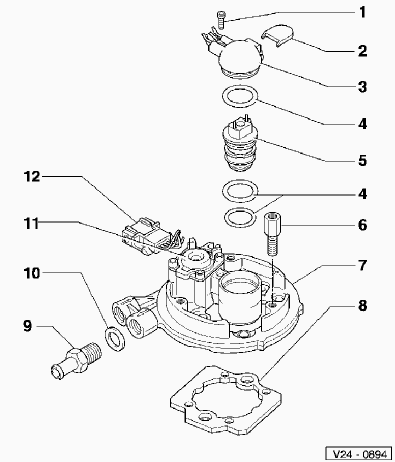

За да не се сваля филтърната кутия се откача едната от скобите '1' , развиват се 3-те по-дълги болтчета '2' /ако запекат в леглата си може и да ги понапънете / , след това се откача маркуча на картерната вентилация , който влиза в моното '3' /няма скоби там / . Като махнеш 'тавата' ще видиш дюзата
P.S.А ето ти и схемка на моното :
[/quote]Е рано ти е още
