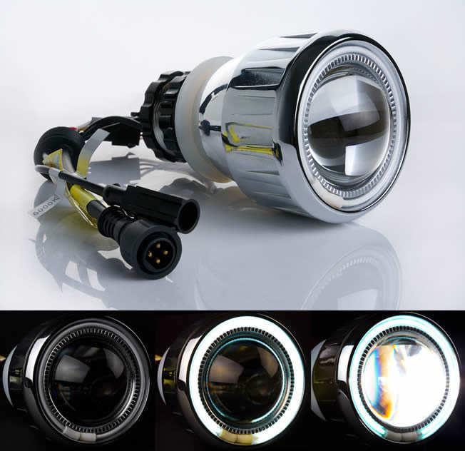

Ако искаш да стане много добре виж тези би-ксенонови прожектори, които се монтират на мястото на крушката и всичко става точно! Аз си сложих такива на Н4 но има и за Н7.http://luxima.bg/H7-Bi-Xenon-Projectors.html

Нзнам какво точно е смешното? Не ги сравнявай с лупи от халоген. Това не са просто лупи!
Първо, това са прожектори с механизъм който отваря за дългите.
Второ, проекцията им не е само равна черта като на халоген а като на фар!
Трето, имаш комплект Bi-xenon, лампи, баласти, захранващ модул за дългите за да можеш да премигаш, когато не си на фарове.
В нета има и по-евтини комплекти! Аз избрах Luxima, защото са по-качествени и дават 2 год. гаранция!
Доволен съм от тях и затова споделям мнение. За мен другият вариант беше, нови фарове с 2-те лупи, но там цената им е над 1000 лева бройката!!!

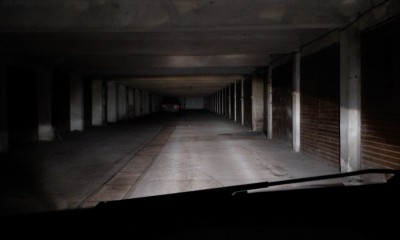

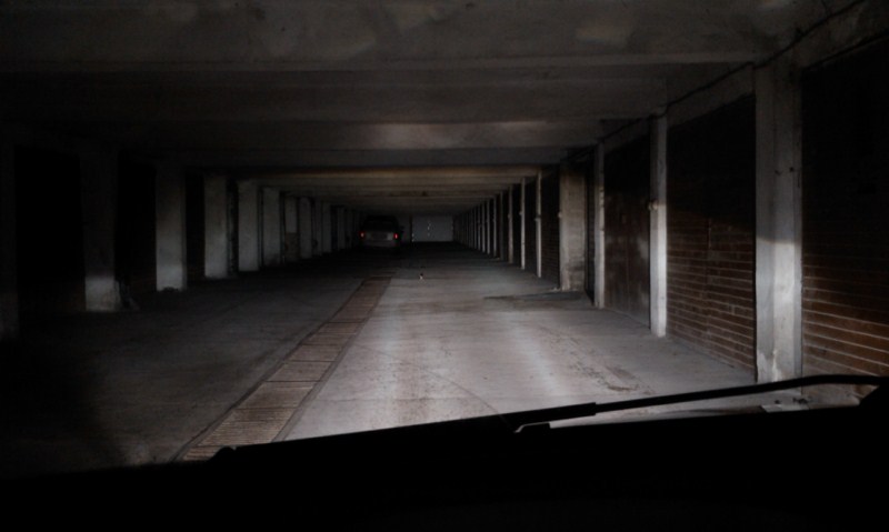

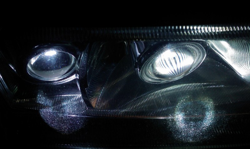

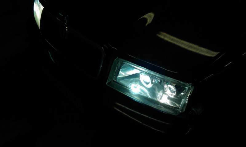

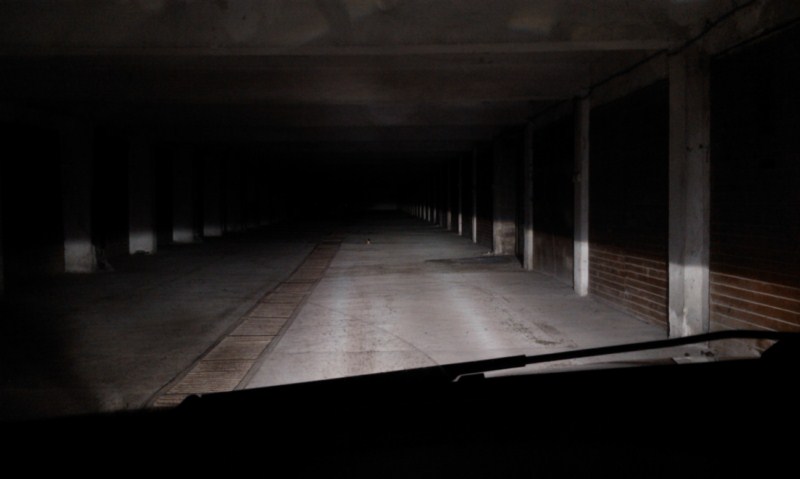

Ето още няколко снимки как се получи при мен:
На къси:
На дълги:
