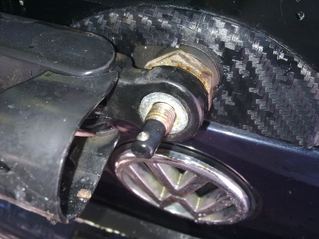

Проблема е следния като бутна ръчката на чистачката за задното стакло и не пръска течнпст ,а в същото време се чува да работи помпата на казанчето отпреде. :D Пробах със игла и проникващо масло дан са е запушила дупчицата , но резултат няма .

Готово разреших проблема .Проверих сичко и накрая се оказа запушема праскалка .Разглобих пласмасата и я почистих ,малко трудно стана реголирането на дюзата малко на горе хвърля ама пак е по добре от без хич .:) :D

V_Power написа:Готово разреших проблема .Проверих сичко и накрая се оказа запушема праскалка .Разглобих пласмасата и я почистих ,малко трудно стана реголирането на дюзата малко на горе хвърля ама пак е по добре от без хич .:) :D
Я сега да кажеш, струята заедно с чистачката ли ти се върти или си стои все нагоре да пръска. Ако ти се върти знай, че ти е счупено едно палче, обаче това не е болка за умиране.

Мнениеот V_Power » Нед 18 сеп 2011 13:17
Beatle88 написа:
Еми да варти се с чистачката :)

Ако не ти пречи не го пипай, нищо няма да му стане и така да си е. Иначе би трябвало да не се върти. Ако искаш мога да ти пратя обстоен снимков материал как се ремонтира.
