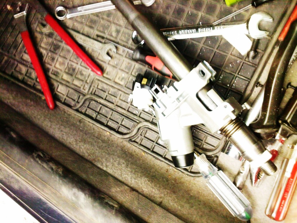

Проблема решен 12лв. нов клеморед.
1.Отзад на волана с шестограм се развиват 2бр.болтове и пада airbag.
2.С гедоре 24мм се развива гайката и се вади волана.
3.откачат се 4бр.букси мигачи,къс,дълги,чистачки
4.развиват се 3бр.винчета и "щракалките" за мигачите и чистачките пада.
5.издърпва се буксата на контактинят ключ.
6.Развива се винтче с никаква форма от страна и под мигачите.
7.Сваля се жабката на предпазителите.
8.Сваля се кората под предпазителите държи се на два винта.
9.Развих един болт с медна гайка и освободих пръта.
Много е кофти мястото за развиване.При освобождаването изпадна тази пружина

Напиши още едно мнение колега и закачи снимките.
Самия клеморед се монтира както е бил оригиналния ? Или има някакво побългаряване както при пасата (троши се стария клеморед и новия се връзва със свинска опашка) ?

Клемореда си пасна добре има едно малко винче което го държи, за което ти трябва тънка кръстата отверка.Развиваш го и го дърпаш.Преди това трябва да извадиш целия прът за това.
Най-трудното е при вкарването на пръта е слагането на пружината.
Много важно е да се запомни положението на волана. Преди да се откачи пръта се завъртва така че болта и гайката да са удобни за сваляне/ 2бр. гаечни 13/.Внимавай с лентовия кабел на възглавницата.
Цялата работа ми отне 1 час.
Ефект от новия клеморед е че веднага ми се включва подгряването,на стария трябваше на третия път сутрин да включи. Според мене ключа не може да е топъл от клемореда,при толкова желязо да се нагрее така клемореда трябваше да се е "разтекъл" по патрона.По вероятно е от слънцето но не съм забелязал преди.
