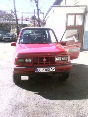

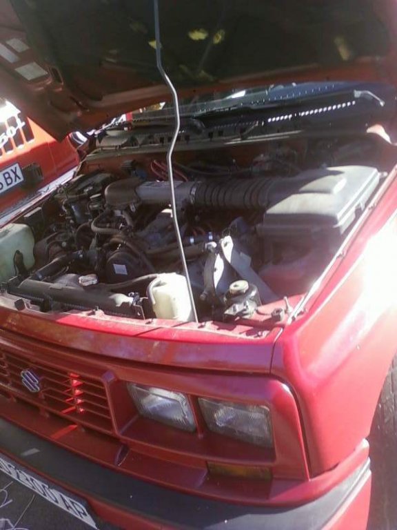

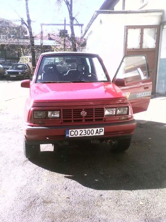

Търся къси фарове с този размер. Широки 165мм и високи 105мм. Или нещо близко. Трябват ми за колата от снимките по-долу. Все ми е тая дали са само къси или къси с дълги. Важното е да са близки по размер. Проблема с фаровете на Vitara-та е, че са поръждясали рефлекторите. А това са някакви тунинг фарове за тая кола и не е ясно от какво са. На тях пише CARELLO и две числа - 38845 и 37763. Някаква тунинг фирма ги е слагала в Италия. За да сложа стандарните фарове ще е голяма разправия - ламарината отдолу на която се хващат фаровете няма нищо общо с оригиналната.

Тъй, т'ва се оказа стандартен размер за някой американски коли. Размера е 6 х 4 инча (или по-скоро 6.5 х 4). Има такива фарове доста. Примерно Hella 003177862 164 x 103mm. Което се явявало заместител на 4652, H4656, H4666, H4668, H6545, H6545BL, and HP6545. Обаче тука в Европа ни един от тия не мога да намеря - всичко е в щатите.

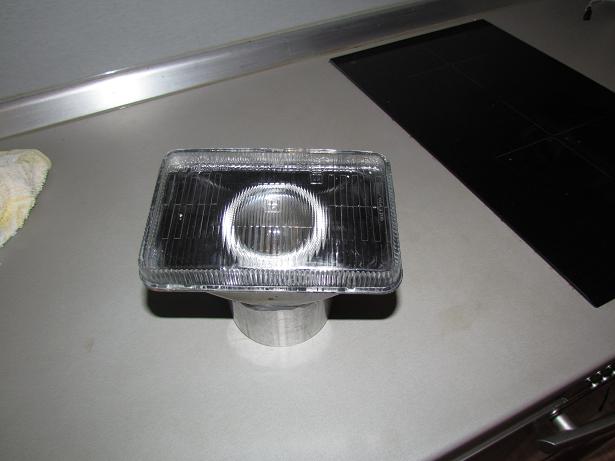

С тия фарове се оказа голяма греда ...
Valeo имат вариант, но ще имат производство по някое време тая година. Затова реших проблема генерално - ще вграждам лупи. Обаче има един малък проблем - трябва да сменя щипките на фаровете, защото тези повечето са счупени. Пробвах със самоделки, но не държат добре. На снимките се вижда за кои щипки става дума - търси се женска ябълка и всяка идея къде да гледам за такава е добре дошла.
Виждат се и фаровете до какъв етап са докарани. Лупите не се събраха, затова фара беше изрязан и удължен. За залепяне на тръбата съм ползвал на Бизон някакъв течен метал и е учудващо здрав.

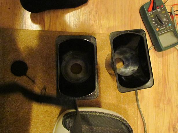

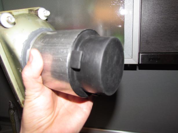

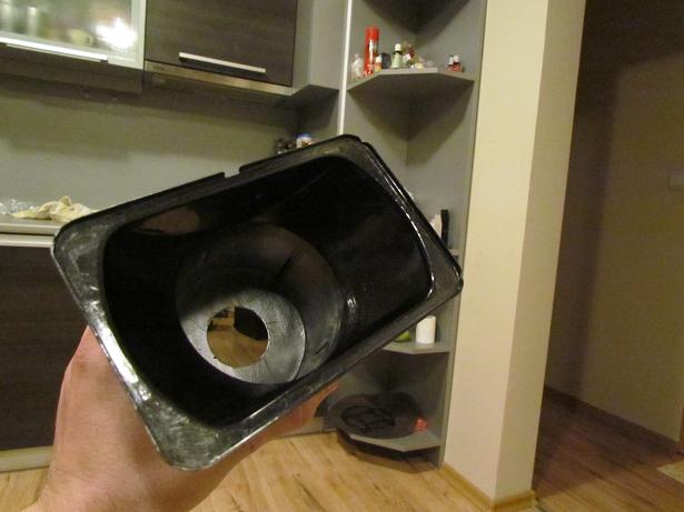

Още малко снимки .
След като монтирах тръбата която трябва да събере лупата към фара и капака на тръбата трябваше да се помисли как да се центрира лупата в тръбата. За да не виси само на задният капак сложих 3 ивици от същото лепило (течният метал) в тръбата под 120 градуса (горе-долу) и ги изпилих така, че лупата да влиза максимално плътно. Пръснах набързо рефлектора (или по-скоро останалото от него) със черен спрей за да стои по-добре от вън. Вижда се и фара събран без крушка (съхне санитарният силикон с който залеих стъклата) и се проветрят през дупката за крушката. Вижда се как стои и гуменият капак за фара. Само му трябва дупка за да минават през него кабелите. Също ще залепя по едно пакетче силика гел отзад за гумения капак за да може да попива влагата която се надявам да не се събира във фара (почти херметически е затворен).
Лупата трябва да се завърти спрямо фара и да светне с хоризонтална линия. За да се фиксира в хоризонтално положение под шайбата хващаща и центрираща лупата към H4 цокъл ще подложа на 3те ушенца двустранно лепяща монтажна лента. След стягане и със гайката няма да има на къде да мръдне.
Следващите снимки предполагам ще са от колата със монтираните фарове .
Реших да не се заигравам и да пиля излишното лепило. Там няма кой да гледа. Там където се вижда фара нещата са горе-долу изпипани.
