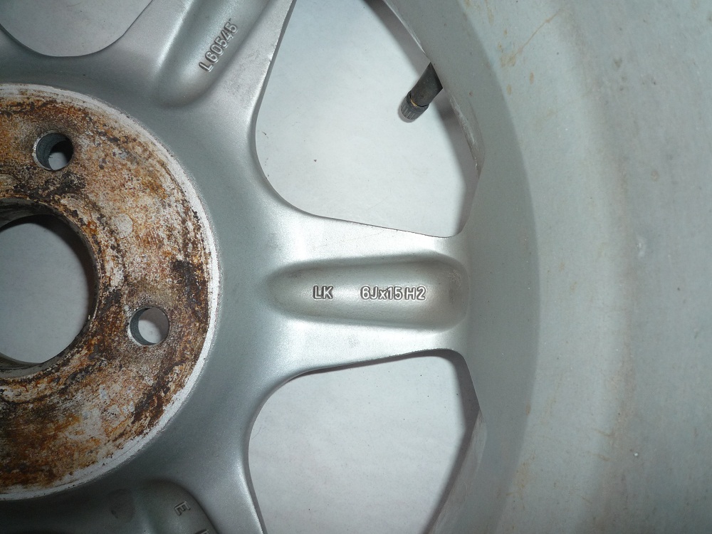

Да ги снимам, ама преди 2 дни сложих зимните гуми, които са на оригиналните железни 14-ки.
Ама освен, че се вижда, колко навътре стоят се вижда, и че следата им на задните върви много по навътре от предните!
Незнам за фланци само за отзад, ако сложа и колко милимтрови да са
Данните отзад са: LK 6Jx15H2, другия номер е L 60545
Данните отзад са: LK 6Jx15H2, другия номер е L 60545- nokiangage

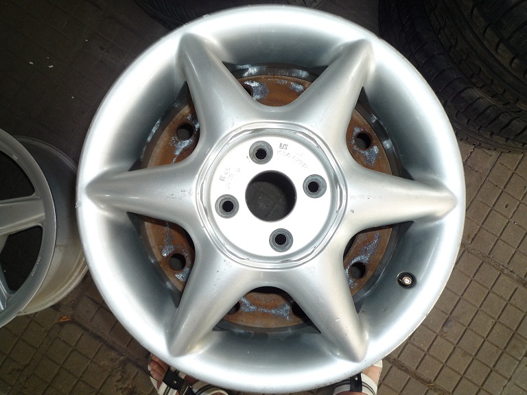

Я разгледай на тази джанта, която си снимал централно(външната страна) към болтовете дали не пише ЕТ-то, че нещо симката е много светла... А железарките ти какви са, всмисъл, че може да са оригинални примерно но от Голф 3, както кара вуйчо ми на неговата Б4-ка и оттам идва малка разлика сравнено с Пасатовите. Огледай ги, би трябвало и на лети и на железни да пише на външната страна и кажи кои с какви данни са и тогава колега евентуално за точни предложения за фланци...
ПС. Сега ходих да гледам моите железарки - с ЕТ 38 са, докато оригиналните лети 15-ки за Пасата са с ЕТ 35.

Колега, разгледах джантите на терасата! Значи отпред пише: Е45, LK 100, CODE D, KBA 42974. Фабрично бяха с централен отвор 56 мм, но пича от Карлово от който ги взех ми ги престърга на 57,1 мм за Фолксфаген. А относно железните са си оригинални Пасатови, и тасовете са оригиналните! Така ми го докараха от Германия

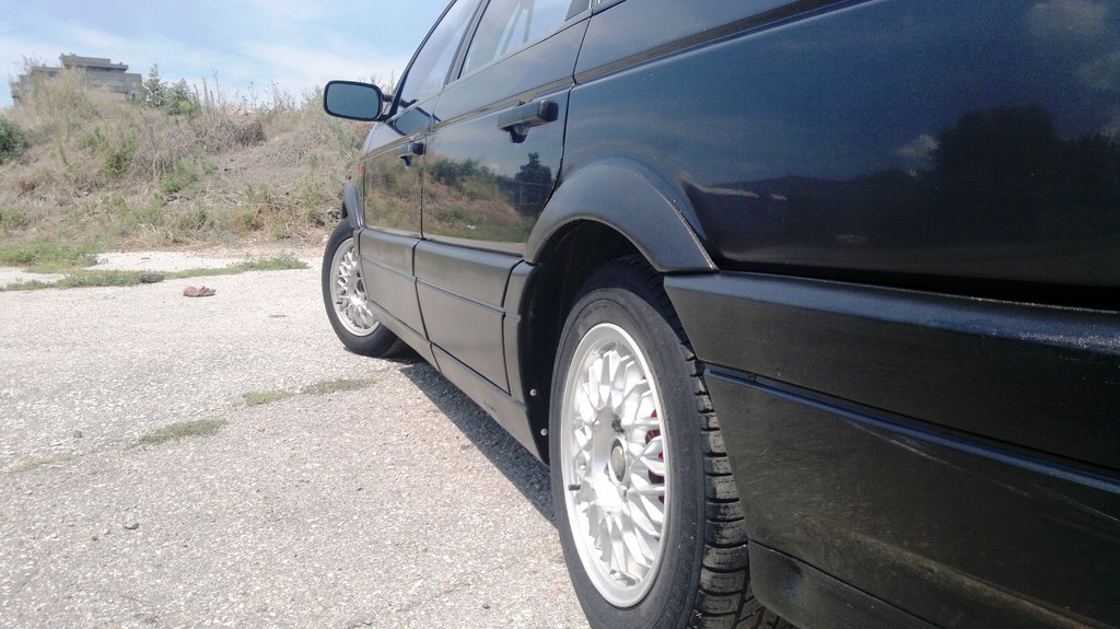

А имаш ли снимка на Пасата с летите, да видим колко навътре седят...?
Ето моите стари лети с ЕТ 45 - много си ги харесвах, макар, че като Жук изглеждаше с тях

Re: ET на джанти на Пасат Б4
Немам снимка отзад! Но после ще снимам с оригиналните(железните) и утре ще кача да видиш! Ама при теб,като гледам отзад с ЕТ45 си направо супер! При мен е трагедия, яко навътре

Значи отпред на джантите пише: Е45, LK 100, CODE D, KBA 42974, а отзад, както се вижда на снимката: LK 6Jx15H2, другия номер е L 60545. Карам ги с гуми Мишелин Енерджи 185/60 R15. Теснички са предполагам, но ги намерих лятото сравнително евтино 35 лв за бройка, а и DOT-a ми харесваше 1209, та за това ги взех. Иначе търсех читави 195/60, ама без успех, като че бяха потънали в дън земя. Това са ми всичките данни колега, ако знаеш още данни, че има по джантите ми кажи, къде да гледам!
Търговеца от Карлово Димо, от който взех джантите(от форума на audi.bg) не ми каза, че няма да ми паснат, а след като е вещ в този бизнес не може да не е знаел! Брат ми навремето взе перфектни джанти за аудито си от него! Един друг познат с пасат Б4, като моя пак взе супер джанти от него. Познавам и други доволни негови клиенти. Е аз, като най-големия Марко тотовец немах късмет
Но както казвам и виждам, отпред са идеални, а отзад стоят отвратително. Трябва май да ги махам
