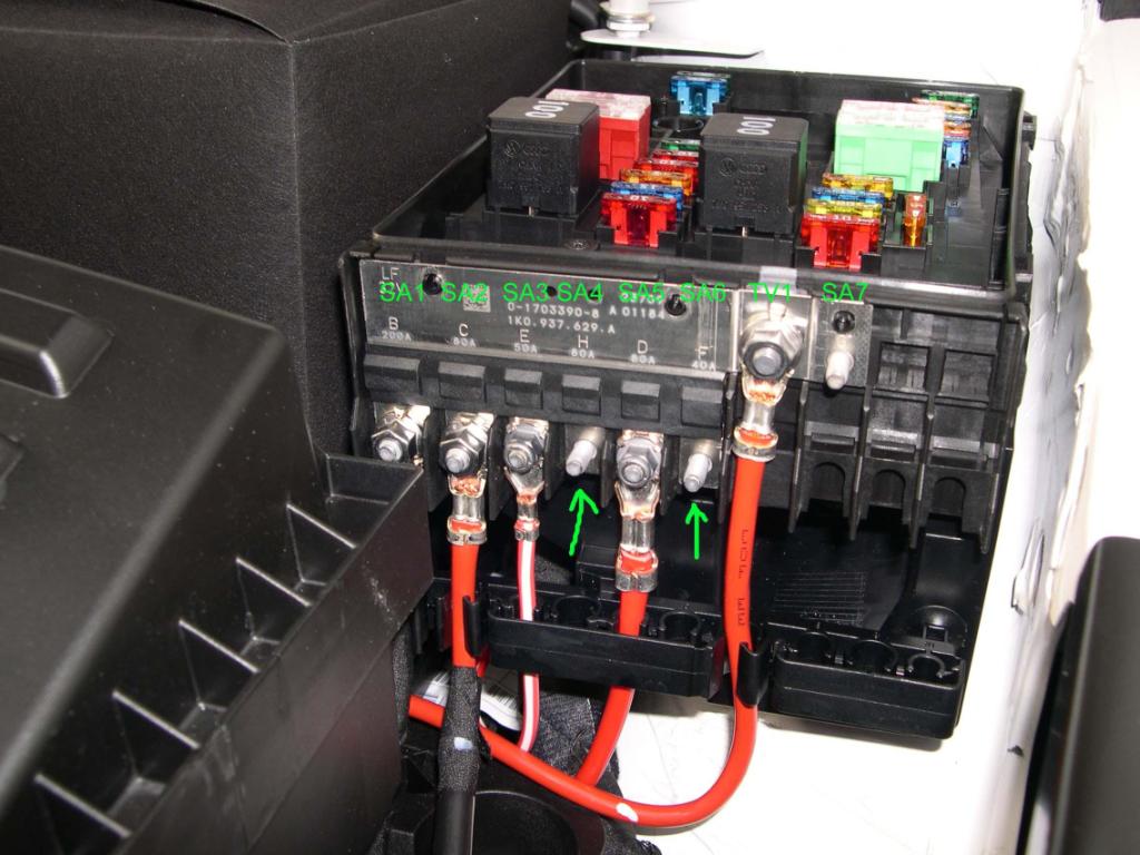

Предварително се извинявам, ако правя нещо, което е забранено в този форум, но ще дам линк от друг чуждестранен форум, който по никакъв начин не го виждам като конкуренция на vwclub.bg.
http://www.sciroccocentral.co.uk/forum/viewtopic.php?f=2&t=7295&p=65918&hilit=auxiliary+heater#p65918
Това е инфо как са вързани тези 'печки' в ел. системата на VW. Картинките сигурно не излизат без рег., така че съм качил най-важната.
Мисля си, че можеш да провериш този 1.6TDI по описания начин, едва ли ел. системите са много по-различни.
