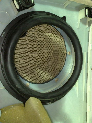

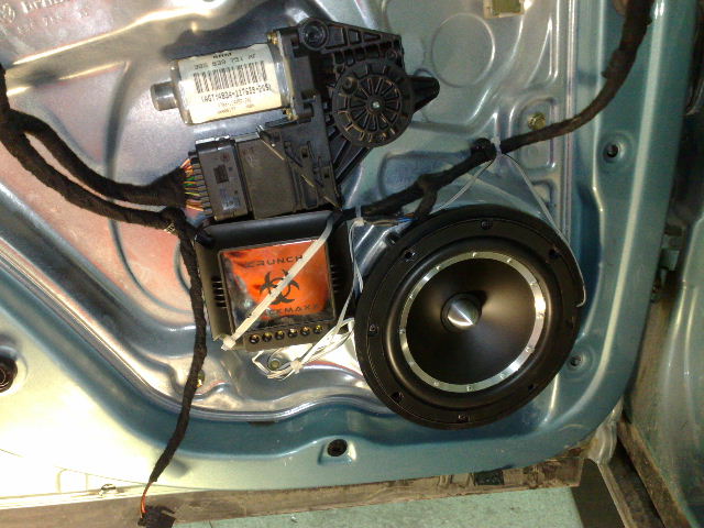

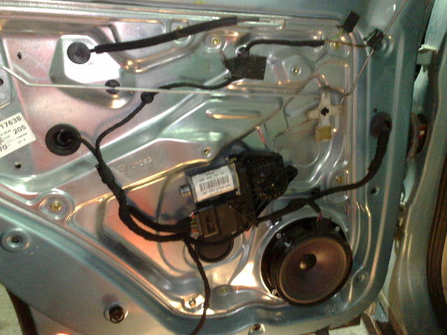

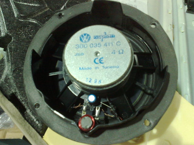

Да споделя кое как...
Оригиналната ситуация.Изненада-фабричните пасивни филтри са вградени във високоговорителя:
Накрая не мина без свински опашки,не открих подходящо място за новите
Диаметърът на оригиналния високоговорител може и да е 16,5 см ,но предната му част ,която влиза в уплътнителния пръстен
е 14,5 см.Новият заедно с фланеца(а и без него)чисто и просто не влиза ,та го побългарих(пръстена) като просто го подвих навътре към предпазната решетка.Пищялките не смених-монтирани са с топла спойка и не ми се вкарваше в беля и там.
Обаче сега задната линия свири много по-слабо от предната ,та се чудя дали нещо е изпукало по усилвателя (старите бяха нааправо залепили)или се дължи на различната мощност на високоговорителите
В общи линии не беше Plug>Play ,ако ми се наложи да повтарям процедурата просто ще си купя оригинални.Надявам се информацията да е полезна на някого

Това, че задните свирят по слябо може да е от разликата в чувствителността ма оригиналните и новите говорители (моюността не играе роля в случая).
По между другото, провери ли дали задните пищялки изобщо свирят. Твърде вероятно е и те да са дали фира.
