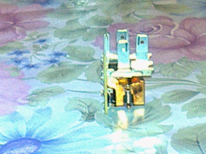

Радо благодарско за жеста , ще се възползвам от него но нека да е по късно.Номера е ВВ05230 . (компа не съм го вадил )мисля че е това .С 5 дюза съм. Номерацията е отстрани с бяло .Реле № 30 на позиция 3 http://vwclub.bg/~scuba/releta.jpg. го свалих и преди да го отворя проверих пиновете - пин с №30 примърдваше ,отварям пипам същия пин и той се мърда доста сериозно , не е нужно да обяснявам какво означава това . Утре отивам вземам си един малък поялник и почвам платката .Ограденият пин е № 30 на снимката.

Вчера цял ден се занимавах с платката на компа и със пъпките на реле 30 . Повечето спойки на релето не ми харесаха и наново ги презапоих , платката на компа я огледах хубавичко и където не ми хареса с поялника се обработи .Всички крачета на гребена на платката ги обработих .Кубрика запали без реле 30 нормално ли е не знам (компа не беше свален ).След като събрах всичко запалих ,и направих тестово каране - държи се така както не прави магариите т.е нормално .От вчера вечерта до сега 40 км . няма ядове .Компа го увих с найлонова торбичка (съмнява ме дали не се овлажнява понеже е зад двигателния щит - до филтъра за купето е.)
