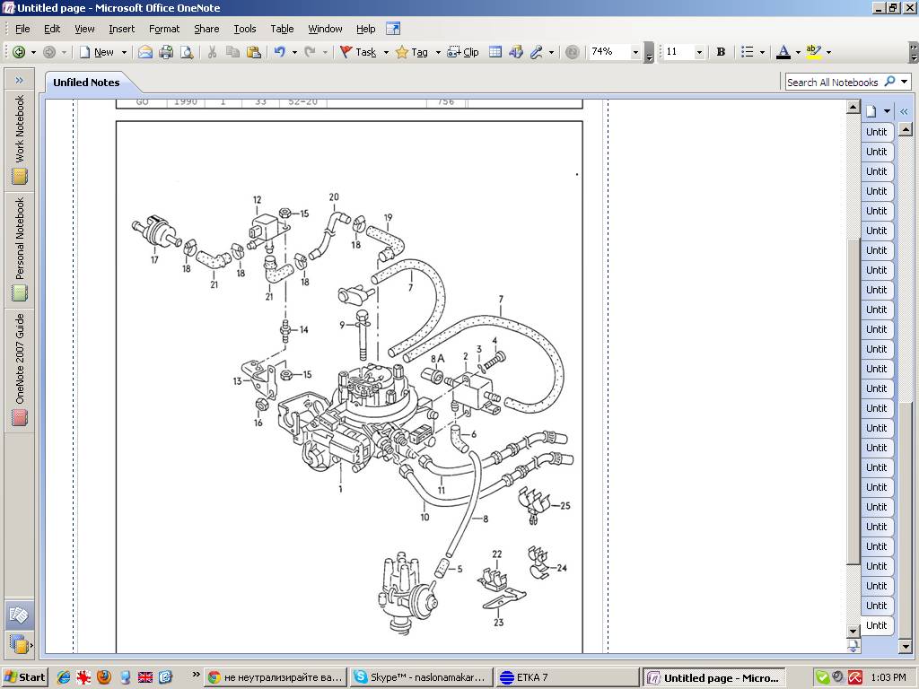

stefan4o написа:Не съм обръщал внимание на РП как е, но така както го описваш и от двата щуцера вакуумът би трябвало да е еднакъв. Едното ти е за клапата за топъл/студен въздух, другото - както сам си забелязал - за вакуумния регулатор на делкото.
вакъума еднакъв... :lol:
ако към щуцера за клапата подвърже маркуча за делкото, после да не се чуди що колата върви различно в зависимост от Т на околната среда
Мнения: 19365
Двигател: PN 1990+KR 1987
Re: не неутрализирайте вакуума на клапата за топлия въздух
Мнениеот stefan4o » Вто 10 яну 2012 12:53
Добре, подналягането да е еднакво имах предвид. Аз си мисля, че принципът на тоя "датчик" за въздуха, който отваря/затваря клапата е като при мен (с карбуратор съм) и затова така предположих. При мен двата щуцера са под дросела. Ако преместя, викаш, вакуумния за делкото на другия щуцер, колата ми няма да е същата?
А, при РП схемата е малко по-друга (но само като разположение, иначе е пак същата като идея). Двете щуцерчета са над моното точно (при мен са 20 см преди карбуратора в посока калника (откъдето смуче по принцип). Значи пешката е прав, недей връзва делкото там mhihi Абе много объркано стана. Значи доколкото успявам да разчета тая схема, на самото моно имаш два щуцера за вакуум. От единия тръгва към делкото, минавайки през ел.магнитен клапан. Другият прави вакуум през тоя т.нар. датчик (темп. регулатор) от чийто изход излиза маркучле (което не е нарисувано на тая схема, седи празно едното му щуцерче), което чрез вакуума си отваря/затваря/притваря клапата за топъл/студен въздух.

От къде я изровихте тая схема. Ей всичко намирате. И при мен е така, от 6 отива към делкото, 8А си стои празно както е на схемата, а маркуча 7 съм го вкарал в един щуцер който не е даден на тази схема, по-надолу на моното стои, пада се под дроселната клапа май

stefan4o написа:Абе много объркано стана. Значи доколкото успявам да разчета тая схема, на самото моно имаш два щуцера за вакуум. От единия тръгва към делкото, минавайки през ел.магнитен клапан. Другият прави вакуум през тоя т.нар. датчик (темп. регулатор) от чийто изход излиза маркучле (което не е нарисувано на тая схема, седи празно едното му щуцерче), което чрез вакуума си отваря/затваря/притваря клапата за топъл/студен въздух.
Ето схемата:
няма нищо сложно и объркано
вакуума за делкото иска просто вакуум от всмукателния колектор. Според изменението на вакуума в колекотра (демек според това доколко е натисната газта или според ъгъла на отваряне на дросела казано по технически) се изменя и предварението на запалването.
Абсолютно същото е и с безниновия регулатор на няляането на пълните инжекции
Клапата за топъл въздух се управлява чрез вакуум. Но вакуума е само изпълнителния механизъм, все едно е лостче с което се предава движение и независи от реалното изменение на вакуума на мотора, а от Т на всмуквания въздух.
АКо няма вакуум, клапата е затворена(но немпомня в кое положение), има пружина. Чрез изменение на вакуума, извършвано от терморегулатора, се преодолява в различна степен пружината и оттам и различните ъгли на отваряне на клапата.
По тази причина е недопустимо да се разменят маркучите за делкото и клапата.

Ето в тази тема viewtopic.php?f=6&t=216817 се споменава за вакууми и за въпросната клапа
