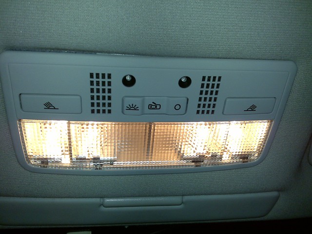

VALENTINO87 написа:това е отзад

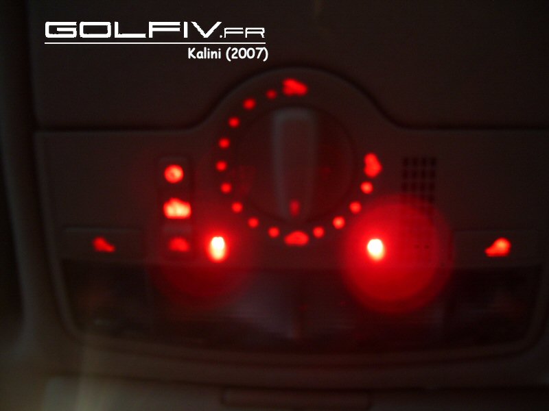

Аз мисля,че ще светне и още как.Има тема вав www.vwgolgiv.fr за преминаване към плафон от Phaeton.Доколкото си спомням,ми прилича точно на този.А онзи там с врътката,не ми се струва да е от phaiton...
Може да копирам темата в PDF формат,и после да я пусна в направи си сам! :да:

този с врътката е от кола с шибидах...на мен ми е интересно дали този,който аз съм поръчал ще има осветяване на бутоните или ще е само с двата диода

Това което си взел изглежда като да му светят копчетата. В шкодата която аз карам, тя наистина е от последните, не съм забелязал да светят. Но може и да се бъркам. Имай предвид че подсветките при Шкода са зелени :да:

има подсветка и на бутоните :) сега трябва само да сменя диодите с червени.... има няколко драскотини и се чудя дали да не го пръсна преди да го монтирам... някой знае ли дали има такъв сив мат на спрей?

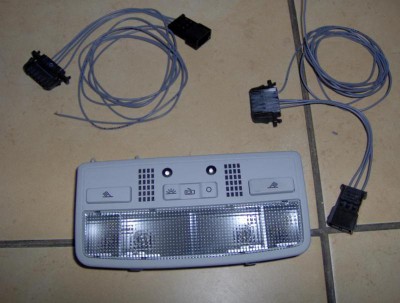

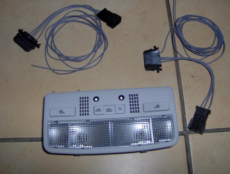

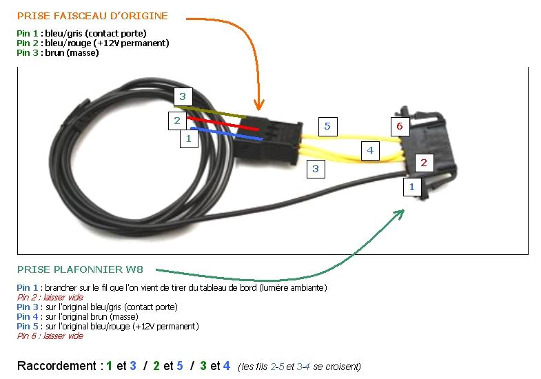

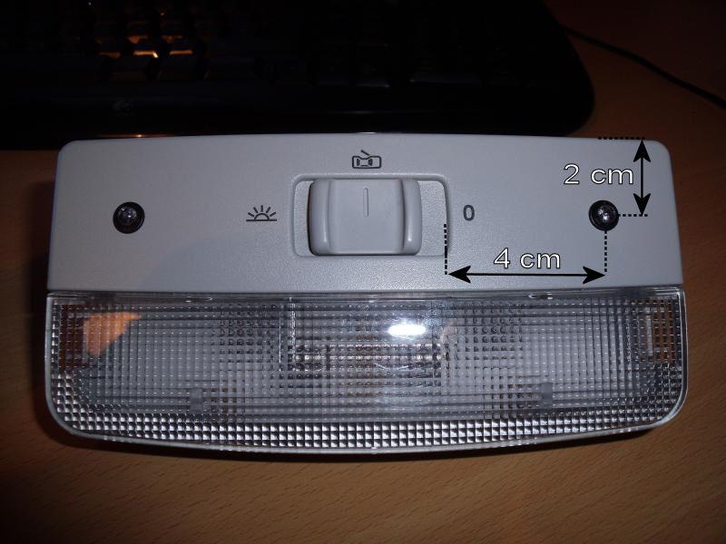

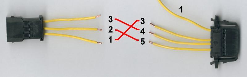

Колега,това е към теб.Няколко снимки на буксите който са ти необходими,като се пуска и един допълнителен кабел за осветлението на бутоните!Най-лесно се взема от ключа за фаровете!

аз мисля така да го направя http://uk-mkivs.net/forums/t/221935.aspx
тя буксата си е на плафона,само трябва да резна моята и да ги свържа по правилния начин+един допълнителен кабел до ключа за фаровете...утре ще се опитам,да видим как ще стане

Същото е! :да:

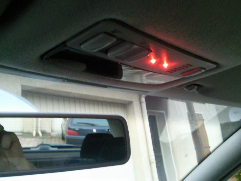

Мнениеот VALENTINO87 » Вто 24 яну 2012 19:02

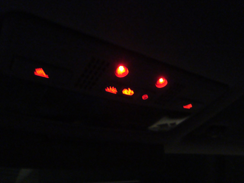

днес го монтирах с малко помощ...разминаваха се малко нещата с по-горната схема,но се оправихме :) бутоните светят зелено,а двете диодчета надолу са червени... незнам сега ако сложа някакви китайски диоди на мястото на зелените,да не започнат след време да трептят
