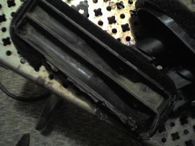

Искам да кажа, че има малък луфт между гуменото уплътнение и средната преграда, като се вдигне налягането пласмасата се деформира малко и този луфт става достатъчно голям за да минава всичката вода през него. Дебита на водната помпа не се влияе по никакъв начин от налягането в системата защото се увеличава налягането и на входа и на изхода и. Ако имаше проблем с водната помпа парното щеше да се влияе много силно от оборотите като на този колега viewtopic.php?f=5&t=303432
Колега не се хаби,не могат да те разберат.Колегите явно не са виждали отворено радиаторче на парно. :012:

Аз чак сега зачетох поста на кТамен. Правилно ли съм разбрал, че тая преграда, за която говори е тая между входящия и изходящия маркуч? То реално ако я няма водата ще си перка оттам, много малка част от нея ще мине през радиатора, което реално наистина може да направи парното да НЕ топлоотдава като хората. Ама пък не виждам връзката с отварянето на капачката на казанчето :wink:

Преградата я има.
Но тя не стига до уплътнението, остава малко разстояние и водата минава оттам. При високо налягане и пластмасата и уплътнението се деформират по-малко и това разстояние става още по-голямо и водата си минава оттам без да обикаля по тръбичките. При отваряне на капачката налягането спада и разстоянието отново става малко и водата отново тръгва по тръбичките.

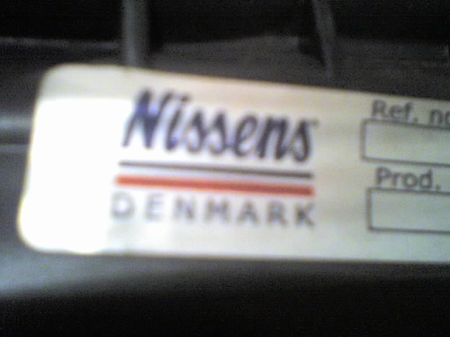

Снимах и етикета да им направя малко реклама на тези мошеници, заради които цяла година съм мръзнал.
