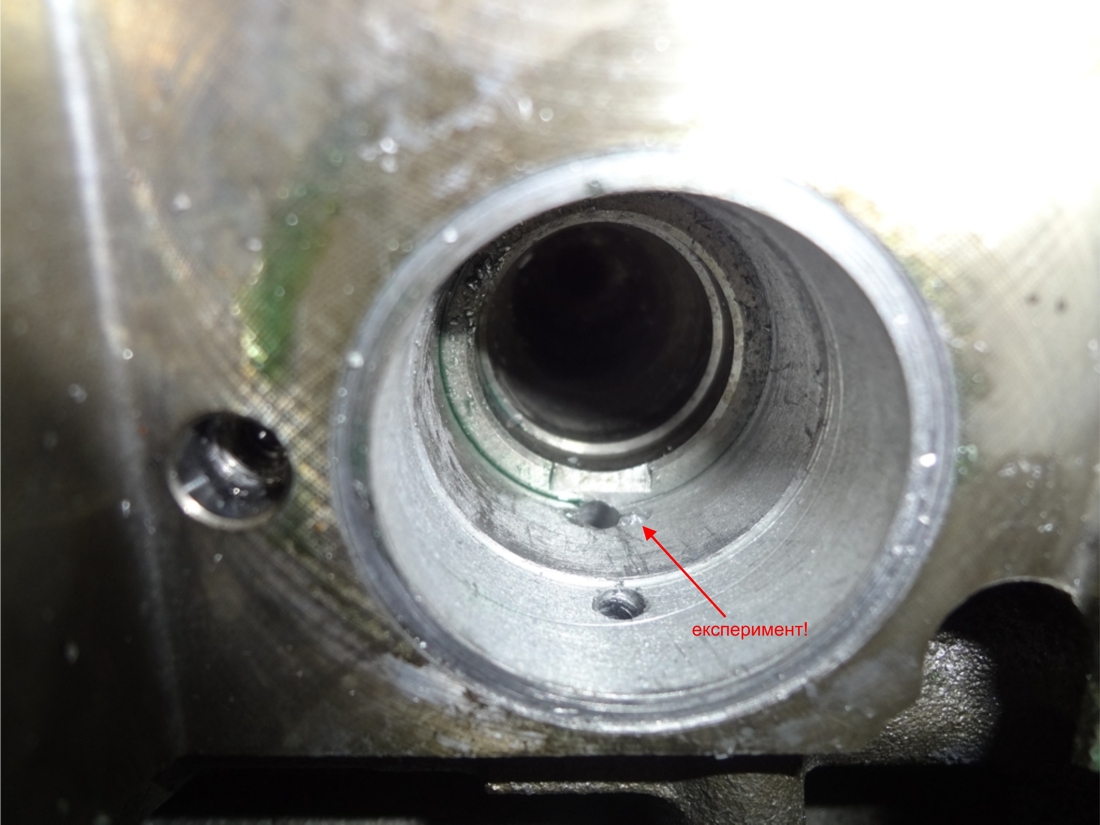

Преди малко бях при майстора. Втулките са набити ! в момента я тестват на някаква машина утре започва сглобяване. Разбрахме се да снимам цилиндровата глава преди да започне сглобяването. На пръв поглед изглежда като нова особено местата където са набити втулките.Но преди да се изминат поне 5000 км мисля че ще е рано да се каже дали тази процедура е сполучлива. Утре ще кача и снимков материал.

Здравейте колеги пак. Както вчера споменах бяха проведени тестове на цилиндровата глава които са несполучливи :( т.е ще смесва вода и нафта или масло и вода ми казаха. Доколкото разбрах този майстор проведе експеримент с моята цилиндрова глава и сега трябва да си плащам много солено. Прилагам и снимка където си личи как не можал да улучи дупката за горивото.
Извод: Купих колата за 9 000 лева. Още първата седмица се скапа турбото дадох 1200 лева за турбото и 200 лева за майсторлъка. След още две седмици с това трудно палене изкочиха и тези проблеми с цилиндровата глава (ръбовете) и скъсаните (оръфани) о-пръстени. В момента трябва да дам 1480 лева за нова цилиндрова глава защото втора употреба са плачевни в същото състояние. Не се знае още какво е положението с помпа-дюзите.
КОЛЕГИ извода от горенаписаното е че VW Passat B5.5 TDI 131 коня е скъпа,трудна за поддържане и ремонт кола. Поне според мен не е по джоба на средностатистическия българин. Трябва едва ли не да имаш заделени поне 4 000 лева заделени годишно за тази кола. Пазете се от майстори експериментатори и недейте се подлъгва от външния вид на автосервиза. Карайте колата си там където знаят какво и как да пипат. Пазете се и от некоректни автокъщи - според мен не си струва да се купува кола над 5000 лева в БГ защото аз бях измамен.Знам че и в други като мен са си изпатили от автокъщи но няма къде да се оплачат защото колите нов-внос се вкарват в БГ с декрет. И според този декрет никъде името на автоджамбазина не фигурира и няма към кого да се оплачеш.

erebus_odora написа:Здравейте колеги пак. Както вчера споменах бяха проведени тестове на цилиндровата глава които са несполучливи :( т.е ще смесва вода и нафта или масло и вода ми казаха. Доколкото разбрах този майстор проведе експеримент с моята цилиндрова глава и сега трябва да си плащам много солено........................
П.П- "VW Passat B5.5 TDI 131 коня е добър компот но да си стои на рафта". -плаче ми се направо дадох си парите на вятъра.
Нямам думи колега...а на майстора :не: :не: :не: аз самият като потребител-не съм изпитвал "тоягата"-PD ,само с роторни- механични и с ел-управление.Харесвам много колите 5.5 като дизайн,возия и комфорт,това лято живот и здраве да е ,си мисля за една покупка(дали обаче ще е ФВ-не съм сигурен) това което чета и приятели ми споделят спец. за PD-ме плаши яко!!Технологията като цяло е по-популярна в тежкия сектор-камионите,но там не съм имал нито преки ,нито и косвени впечатления за да изкажа мнение за надежност.С извинение по-добре човек да купи от по-старото поколение или CR ,но не и PD- въпреки някои преимущества на системата-негативите са повече.В заключение искам да добавя,че аз лично не бих позволил такъв "ремонт" на главата(ако колата беше моя де).То вече каквото и да се каже-пътища много :cry: Искрено съжалявам за проблема и дано да не се купуват поне дюзи-че и те не са малко пари(никак даже).Успех ти желая колега.
