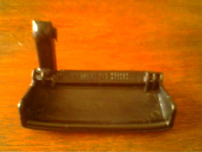

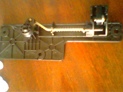

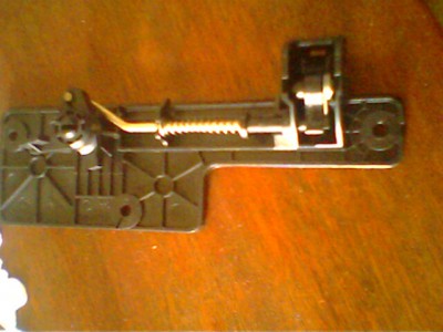

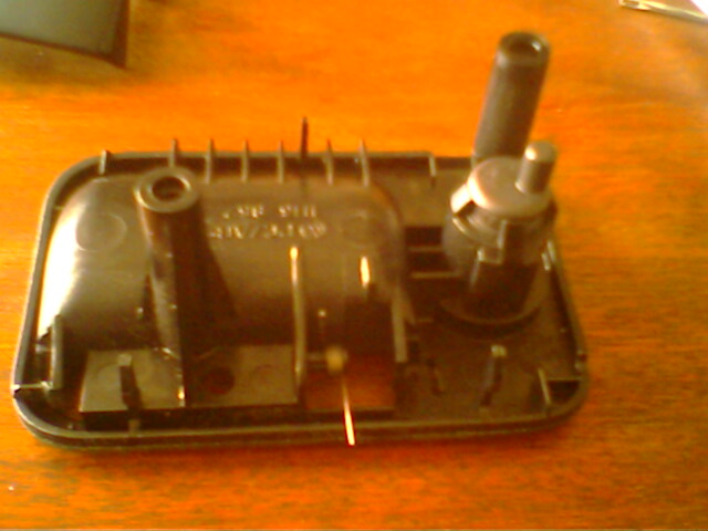

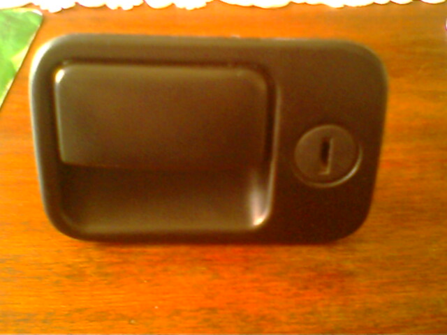

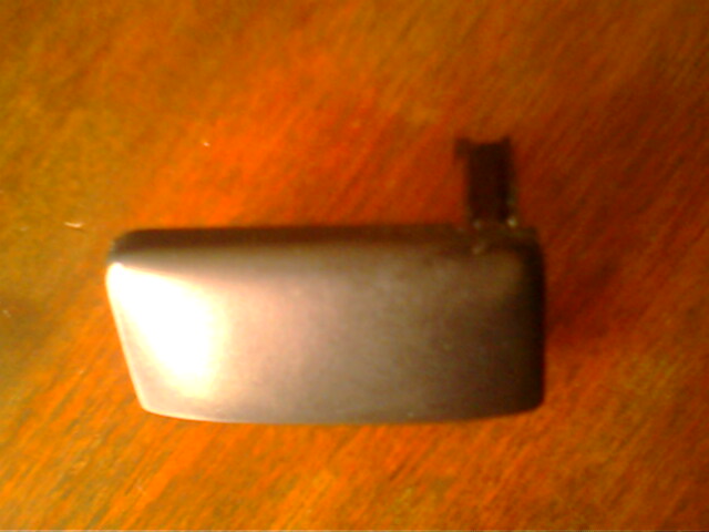

метода с контактния ключ използвах само за проверка дали не е заключена жабката и затова да се е счупила дръжката на ключалката. след това използвах метода с тясна отверка за отваряне през отвора като натиснах надолу. след това отворих самия механизъм на на ключалката след развиване на трите винта. констатирах счупване на лоста, който избутва лостовата система за издърпване на езика и жабката се отвори.
pecata12310
Мнения: 112
Регистриран на: Нед 04 сеп 2011 11:29
Re: проблем с отваряне на жабка на голф 3 1.4л 1992г
Мнениеот pecata12310 » Чет 23 фев 2012 13:32
извода е един ключалката деблокира само лостовата система за езика. долу помествам някои снимки на отделните елементи на ключалката
в момента разсъждавам върху метода за възстановяване на лоста.
допълнително ще опиша как съм го възстановил.

Здравей колега.Преди 5-6 месеца и аз минах по този път.Счупено лостче на дръжката на жабката.Отворих го по начина показан в клипа и реших да го побългаря.Сложих му две телчета отдолу и залепих с лепило-палчето с "Момент",а после към него и армировката с "Поксипол".Имаше леко запиляване за да пасне и да се отваря леко и всичко стана точно.Точно "ден до пладне".На втория ден след "ремонта" и не повече от 15 отваряния(повечето за кеф от свършеното)палчето отново се счупи!??Тогава отидох до магазина-10 лв смениха собственика си и аз имах нова дръжка.Извадих патрона от моята дръжка и го сложих на новата.Там има малко заигравка-отрязах четири пластмасови лентички,подпъхнах ги под зъбите на патрона за да го извадя и сложа на новата дръжка и след по-малко от 10 минути имах работеща и здрава дръжка heavy metal zork . Оттогава минаха 6 месеца.Моят съвет е -нова и эабравяш эа проблема. пп.- В един от магазините бяха по 6 лв ,но в момента нямаха,а на мен не ми се чакаше.

постъпих съгласно последният съвет. поставих допълнителна арматура от две телчета за тракер. после ги залях с епоксидна смола в зоната на палеца. и аз предварително слепих палеца с дръжката, но с секундно лепило и след това го залях с Super Glue Gel. до сега съм го пробвал повече от 15 пъти. последният вариант е някой друг лев да си смени собственика, но задължително ще армирам новата по същия начин.

Мнениеот pecata12310 » Пет 09 мар 2012 10:37

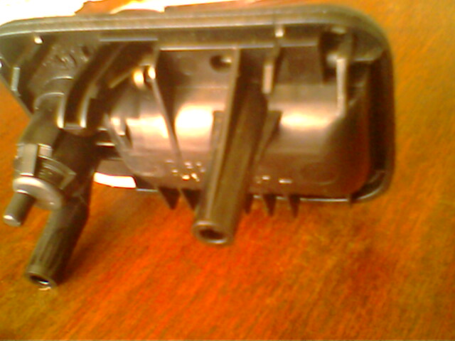

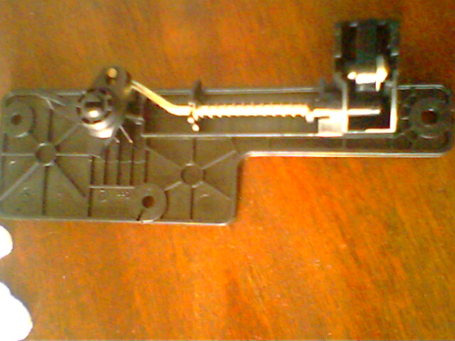

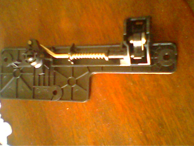

здравейте!
за улеснение на колегите със същия проблем им предоставям снимки на механизма за заключване при отворено и затворено положение.
