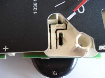

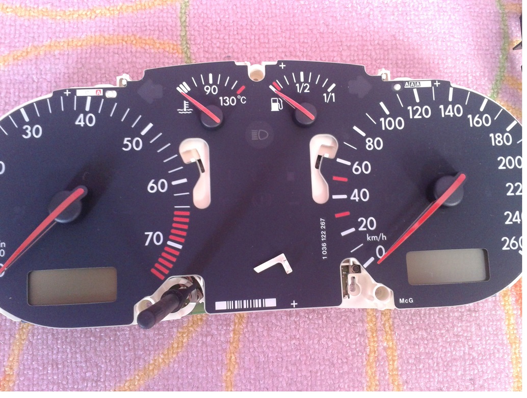

утре ще си поиграя да го отворя.,да видя какво толкова ме мъчи тоз километраж

Колега как бръкна да я залепиш че сега това умувам scare

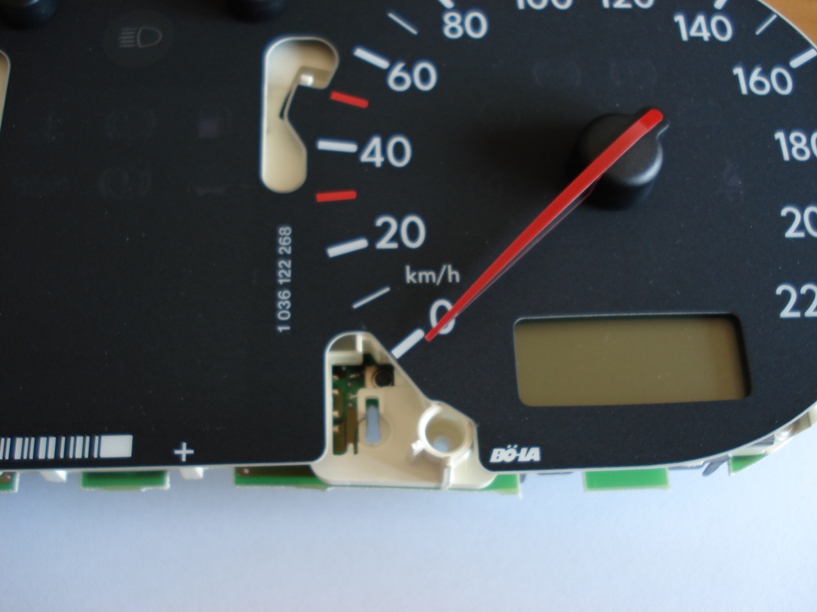

Супер много мъки, но уж се залепи да видим колко ще изкара. Наистина свалянето е детска игра :)

Мойто вече е готово,залепих изчистих и направих малко мод на бутоните (гледах го в един чужд сайт,облепяха ги с черен изолирбант да не влиза прах в таблото),аз го направих с термошлаух че става по добре!

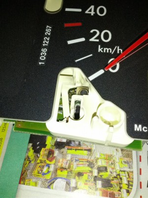

Колеги и аз трябва да я правя тази профилактика, защото не ми нулира дори и часовника немога да си настроя, горе долу са ми ясни нещата, искам само да попитам ако си взема и рингове да си добавя хем като го свалям, трудно ли става работата със свалянето на предното стъкло и после залепянето му.

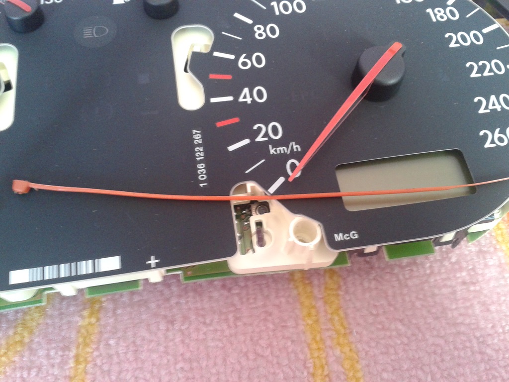

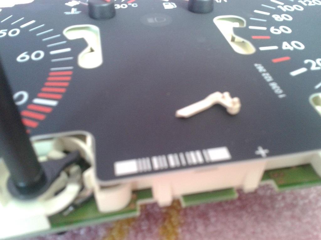

Колеги имах същия проблем.
Не успях да се справя с лепенето и счупих частта за оправяне :biggrin и реших проблема с поялник :th_up
Нагрях достатъчно двете пластмасови части за да ги слепя.
Резултата е една човка за поялник по-малко, но стана доста стабилно :smile
:exclaim И нещо много важно колата след това не разпознаваше ключа. Трябваше професионална намеса и се обърнах към - Vladko. След намесата му колата запали без проблем :th_up

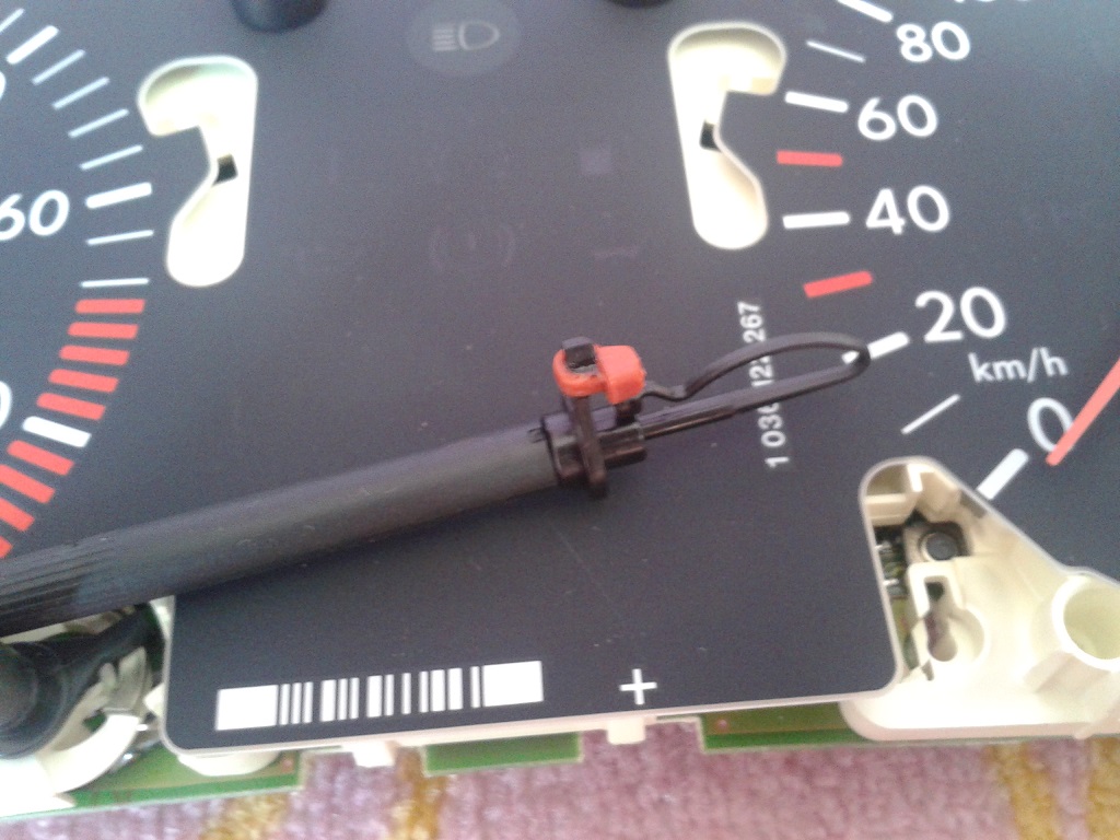

И аз имах същия проблем. Реших го по доста примитивен начин. Облепих го директно за копчето със здраво тиксо (може и изолирбанд) и така пъпчицата дето натиска копчето е прикрепена към голямото копче на таблото. Според мен лепенето с лепило няма да изкара дълго време и пак ще се отчупи. Поздрави!

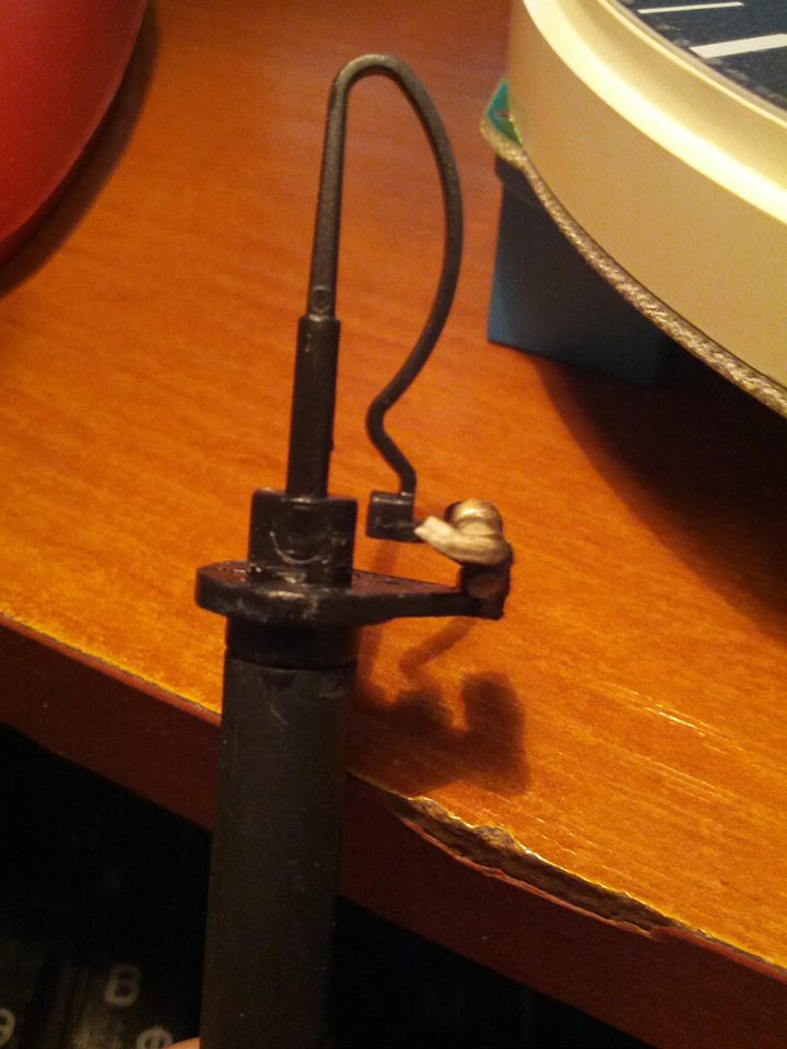

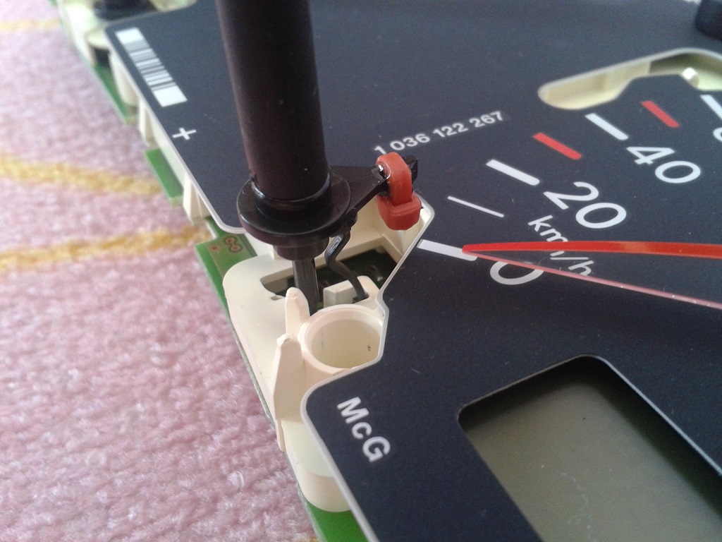

а пък счупеното ето така го оправих,струва ми се по надеждно.Това счупеното,с лепене на каникулит ми се струва не надеждно.

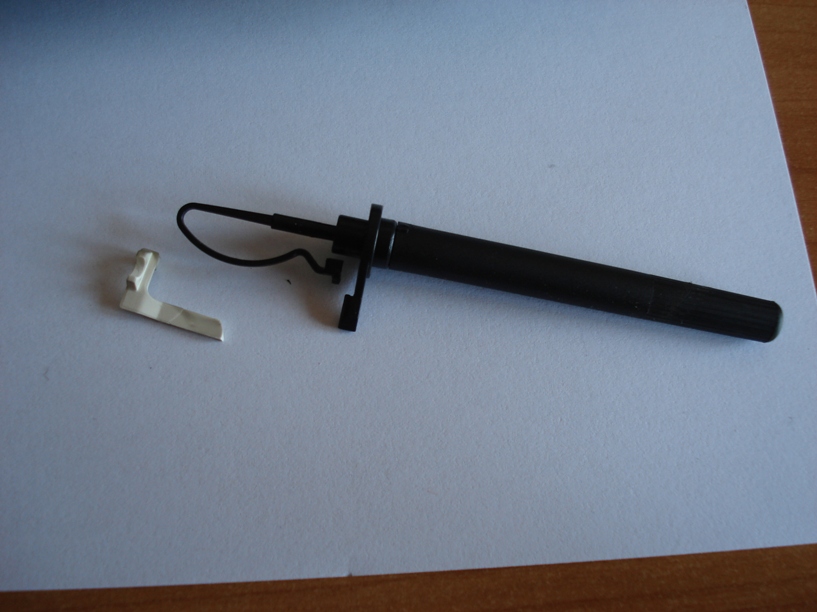

А аз го оправих с малка свинска опашка и малко каниколит капнах под опашката да не се върти

За софтуерен проблем - не. Вади таблото и лепи крачето смело с капчица и не ги слушай, че не издържа. Вече една година карам така и го занулявам при всяко зареждане и още не се е вчупило.
