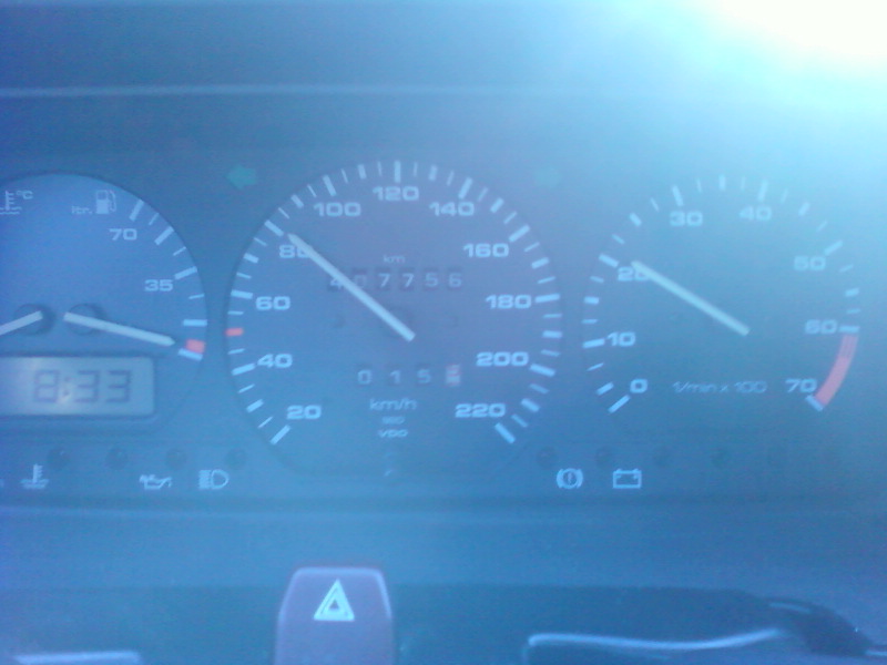

Аз пък с 120 съм на 3200-3300 с къса на комби :Mr Green Fun

Под "къса" визирах изказването ти. Кутията е оригинална. Вярно не съм карал Б3 1.8 да знам как е при такива но все пак. Да съм недоволен - причина няма. При наличие на подходяща пътна обстановка, и 1.8 и 2.0 без проблем правят скорости от рода на 160-180, без да визираме икономии тук. Просто с 2-то кила доускорението при изпреварване итн е по-добро, докато разликата в разхода няма да е фрапираща - за извънградско говорим. Естествено, че ако се ръчкат градско, 2.0 ще гори къде повече. :beer

значи говориш за 2Е,то и моята е оригинална но за това са къси,щото сме комбита.За сравнение моето 2Е е седан и върви с 500 оборота под комбито ми.Двигатела е мощен и ускорението е прилично въпреки по дългата кутия.Разликата е,че максималната скорост става различна.Особено моята кутия,която ако до 140 пълни по 500 оборота на 20 км.,то след тази скорост за още 40 км. ускорение пълни още 3 000 оборота.
Има някаква разлика в километражите ни,прегледах кутиите по кодове,няколко са късите но с еднакво пред.число на 5 та.Сиреч по-къса от моята няма,има още няколко като моята.Разликата идва от диференциала....ако има значение.
а тази снимка за какво я сложи,нищо не виждам

Е то горе-долу идва същата работа при 100 - явно до определена скорост, както казваш - има някаква закономерност - обороти/км но разликата идва след тази скорост.

няма да се спъне то е ясно.А и не е разликата след 100.На твоята снимка си с 80км на 2000об.Аз съм на 80км с 2500 об.

Утре ще погледна кода на моята СК, но щом казваш, че си на 2500 с 80 разлика има наистина. А дали 1.8 ще се спъне с друга кутия - зависи от самата кутия. За пример един познат караше Г2 PL, дето на 2-ра правеше 120 преди критиката mhihi
